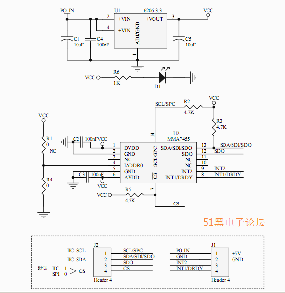

MMA7455电路原理图如下:

- /*********** 单片机引脚定义 ************/
- //CS 接3.3V
- sbit sda=P0^6; //I2C 数据传送位
- sbit scl=P0^7; //I2C 时钟传送位
- sbit rs=P0^3; //1602RS控制位
- sbit rw=P0^2; //1602RW控制位
- sbit e =P0^1; //1602E 控制位
- /********** 数据部分 ***********/
- #define IIC_READ 0x1D //定义读指令
- #define IIC_WRITE 0x1D //定义写指令
