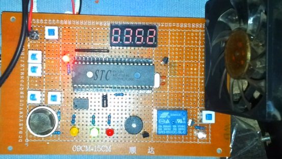

在确保仿真电路工作符合设计要求后,需要进行元器件的实物收集和焊接,元件的焊接平台选用15X9洞焊接板,它的优点是布线自由度高,但是焊点过多过于杂乱,主要用于实验阶段的实物设计,待实物通过各项标准,实际测试稳定后,可考虑用软件对设计原理图PCB封装后进行自动布线,制作特定的PCB焊接板。它的集成度高,布局清晰,安全性、稳定性优良,主要用于电子产品的量产化。

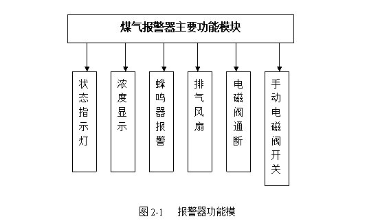

家用煤气报警器从检测到的浓度信号送入单片机控制芯片,到单片器同时发出若干条控制指令,各个单元电路协同配合,首先是气敏传感器通过对周围环境中co浓度进行实施检测,将输出的浓度信号送入A/D转换芯片完成对信号的数字化处理,再送入单片机I/O口完成数据交换和判断,此时根据判断结果单片机内部会产生不同的输出控制信号,决定煤气报警器处于安全工作状态还是告警情况,并将浓度信息实时显示到LED数码管中,当处于一般的正常工作状态时,电磁阀默认由控制器信号控制继电器来驱动打开,使煤气在管道内流通,若需要手动控制电磁阀开合,可以通过拨动开关来控制电磁阀状态;当处于报警状态时,执行声光报警并启动排气装置,将周围空气中的CO排出室外,同时通过控制器让继电器驱动电磁阀闭合,阻断煤气泄漏的根源,避免危险事故的发生[5-6]。
报警器发出声光报警提示,一方面灯光提示可以让人们更直观的察觉到煤气泄漏,给人们发出一种危险信号,同时声音报警传播的空间范围比较大,能有效地对室内人员传达信息,常用的蜂鸣器,集成了音乐芯片的音乐报警器等,本系统采用的是蜂鸣器报警。
系统报警功能模块如图2-1所示:

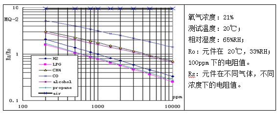

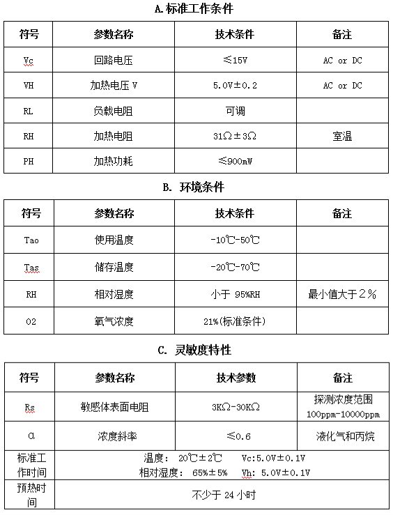

本设计采用MQ-2型半导体气敏传感器, 它的探测区间广、灵敏系数高、响应迅速、稳定性优异、寿命久,适用于对液化气、烟雾、甲烷、氢气、酒精等的检测。可用于对本设计中煤气浓度的探测。
MQ-2型半导体气敏传感器的规格如下表2-1:
MQ-2在标准环境下测试的灵敏度特性曲线如图2-5所示:

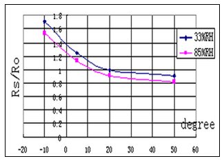

它的温湿度特性如图2-6所示:
它的基本电路如图2-6所示,由H-H组成加热电路,A和B为传感器提供了工作电压并且B作为信号输出。VRL 即为输出电压,可通过调节RL的阻值还进行浓度的动静态校准,在煤气报警值的设定方面,应严格按照煤气浓度爆炸下限的25% LEL进行设定,家用的煤气主要为焦炉煤气,据表2-2知:焦炉煤气的爆炸下限是4.5% VOL,所以报警器的设定值应为它的25% LEL[14]。
根据计算:
由传感器MQ2的参数可得煤气爆炸浓度设定值:
故煤气报警器的报警值应设定为2800ppm。

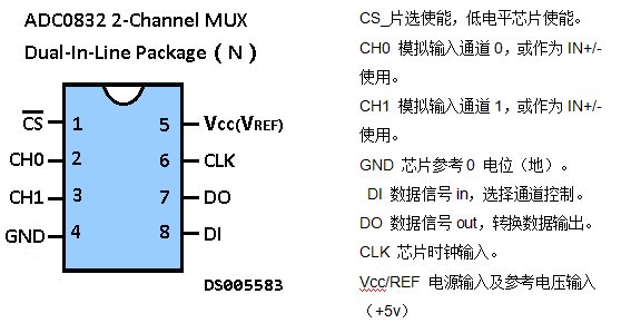

ADC-0832 是一种双通道、八位分辨率A/D转换模块,它的工作频率是250 千赫兹,转换时间是32微秒,因为它体积小,兼容性好,功耗低,总功耗仅为15mW,所以深受单片机爱好者及企业欢迎,它的封装及引脚图如图2-8所示:
ADC-0832的工作原理是:
将传感器采集到模拟电压Vin信号送入Ch0通道,A/D转换器片内有一个D/A转换器,首先向片内D/A转换器输入10000000,如果电压比较器:Vin > Vn( Vn为片内的D/A转换输出,Vin为A/D转换器的输入电压),则N位寄存器的第一位置1;(若Vin < Vn,则寄存器首位写0);再向D/A转换输入1100 0000(首位写0时,输入0111 1111),若Vin > Vn则寄存器第二位置1(若Vin < Vn,则写0);再向D/A转换输入1110 0000(或0011 1111),若Vin > Vn则寄存器第三位置1(若小于,则写0);顺次执行,直至寄存器第8位赋值结束,控制逻辑监测到比较放大器进行8次后,Eoc输入信号,让A/D转换器将结果通过锁存缓存器输出至D0~D9。

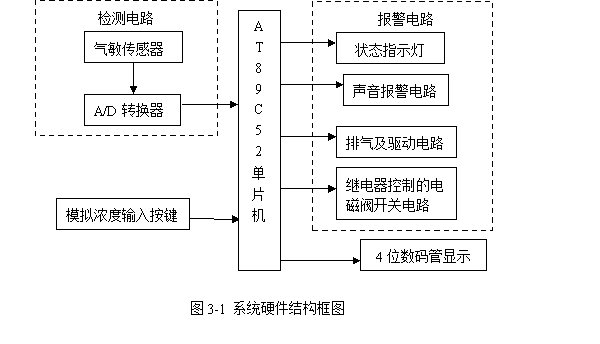

3.1系统总体框架
根据系统的需求分析,该系统主要实现以下功能:
(1)浓度监测:由传感器来完成对周围环境中煤气浓度的采集并将模拟电压转换成8位浓度信号送入单片机分析判断。
(2)数码显示:直观地反映周围空气中煤气浓度,有助于人们提前发现隐患。
(3)声光报警:发出报警时,利用声音和灯光传达危险信号。
(4)风扇驱动:在报警发生时,驱动风扇工作将室内煤气浓度高的空气排出到室外。
(5)电磁阀通断:电磁阀门能手动控制,且能自动应急关闭,防止煤气进一步泄漏。

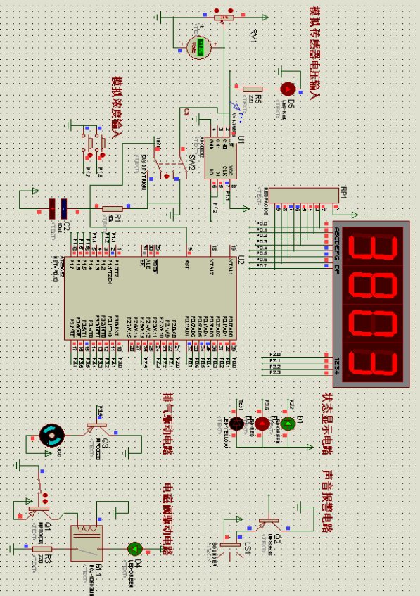

该系统的基本结构如图3-1:
程序设计的流程图如图3-2:

3.2.1 传感器及A/D转换模块
由于该设计采用的MQ-2传感器输出的是0-5V电压量,不能直接与单片机I/O口进行通信,在A / D的模拟信号转换成8位的数字信号后才能送入单片机内。此外,还应考虑到传感器在初始工作时应预热一段时间后,才能正常检测浓度,在本设计中,传感器通过随浓度正相关变化的电压检测输出5v以内可变电压,送至CHO通道,待ADC0832模拟信道转换完成后,输出8位数字信号。
程序设计:传感器部分,通过设定一个预热延时显示程序(void yure();),用于传感器初始工作时稳定浓度检测电路。带预热结束后,输出模拟信号对A/D模块输入通道进行选择:Di=0,Do=1对应Ch0单相输入通道,由单片机控制CS_置0驱动ADC0832程序将Vin送入,至第19 个脉冲信号时完成数据的输出,表示一次模数转换结束,将CS_端口置1后数据传入单片机内进行处理。

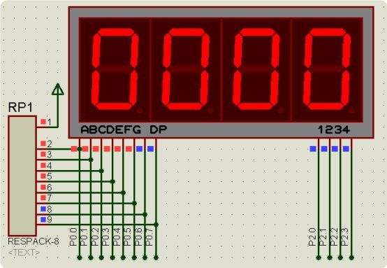

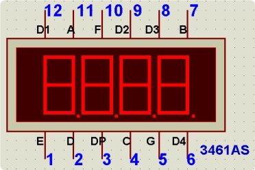

3.2.2 LED数码显示模块
为了能实时了解传感器的工作情况,直观地显示周围空气中煤气浓度的信息,可以在电路中加入一块四位数码显示管。该设计采用了3461AS共阴4位数码管,通过对送入单片机内的8位数字信号进行转换,然后控制段位引脚来完成数字0-9999PPM的显示,通过查表得到煤气发生爆炸的浓度底限,根据底限值的25%触发报警,计算后得,煤气报警器的报警浓度设定为2800ppm较为合适,当浓度值超过2800PPM时,触发报警电路。
程序设计:
将4位共阴极数码管的八个段引脚分别接到单片机AT89C52的P1.0-P0.7口,控制数码管段选(sbit dled=P1^0)的9个元素数组定义为uchar Display_Buffer[]={0x3f,0x06,0x5b,0x4f,0x66,0x6d,0x7d,0x07,0x7f,0x6f};四个位引脚接到P2.0-P2.3口(sbit wled=P2^0)。

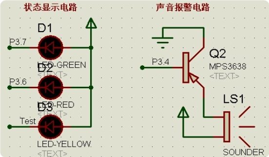

3.2.3 声光报警模块
声光报警模块包含两个LED和一个有源蜂鸣器,单独绿色灯亮时表示煤气浓度在安全范围之内,红色灯点亮时表示煤气浓度超过预设值,同时驱动蜂鸣器进行声音报警。
程序设计:两个工作状态指示灯分别接入P3.7、P3.6口(ledg=P3^7,Ledr
=P3^6),有源蜂鸣器接入P3.4口(buzzer=P3^4),当浓度高于设定值时有源蜂鸣器接入P3.4口(buzzer=P3^4),当浓度高于设定有源蜂鸣器接入P3.4口有源蜂鸣器接入P3.4口(buzzer=P3^4),当浓度高于设定值时,P3.7 P3.6置低电平,P3.4置高电平。浓度低于设定值时,输出相反电平。

3.2.6模拟浓度输入模块
    在本设计中,模拟浓度输入量是用来检测MCU控制模块和报警电路的工作是否在正常状态,通过多个按键将不同浓度的信号送入单片机I/O口判断并控制报警电路。一定程度上模拟了环境中不同浓度的煤气信号,便于进行装置调试。
程序设计:通过多路开关将报警器切换至测试模式,在该模式下,两个按钮开关(sbit key2=P1^6;sbit key3=P1^7)分别代表两个不同的煤气浓度值输入当key2闭合时,P1.6口处于低电平,MCU定义模拟量3800ppm输入,触发报警电路,key3闭合时,P1.7口处于低电平,MCU定义模拟量500ppm输入,转为安全工作状态。
4 仿真与调试
在Keil uVision4环境下完成程序编译,并将编写好的程序进行调试,选择Project-Build target,之后根据Build Output界面中的提示来完善程序,待符合要求后生成Hex文件,将Hex文件加载到Proteus仿真图中的单片机内,选择Source-Add Source Files单击New并选择编译完成的Hex文件并点击确定。
接下来进行Proteus仿真运行,选择Debug-Start Debuging,通过调节滑阻来模拟气敏传感器的输出量,观察检测电路和控制电路是否满足设计要求。

设计实物:

ID:461373 发表于 2019-1-3 21:56 | 显示全部楼层
有些线是用的网络形式的,文章里也没有说明啊。有大佬能指点一下吗?
ID:327281 发表于 2019-10-6 14:02 | 显示全部楼层
接线好像图文不符
