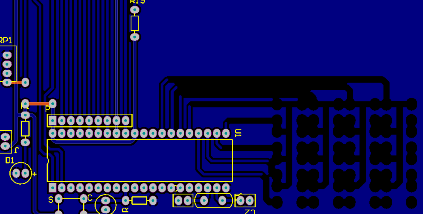

这个pcb板子上的黑色一块块的到底是什么啊?
15黑币
这是一个计算器的pcb图,本来想改导线宽度,移去元器件后板子上就出现了这个,请问这些黑色的元器件形状的的是什么,有什么作用,怎么删掉?如果删不掉对腐蚀会有什么影响?

你这不是敷铜后的图纸???

ID:137239 发表于 2018-5-18 19:20 | 只看该作者
应该是敷铜

ID:313939 发表于 2018-5-19 11:13 | 只看该作者
黑色的是器件移走之后覆铜没更新的空洞,如果你要改线,可以直接删除覆铜,改完了重新覆铜就行了。。。

ID:296837 发表于 2018-6-5 15:17 | 只看该作者
蓝色的是辅铜,移除元器件后留下了元器件形状,黑色是什么都没有,蓝色是铜。

ID:156629 发表于 2018-6-5 23:10 | 只看该作者
黑色的表示不能覆铜
ID:353384 发表于 2018-6-17 21:00 | 只看该作者
重新敷铜
