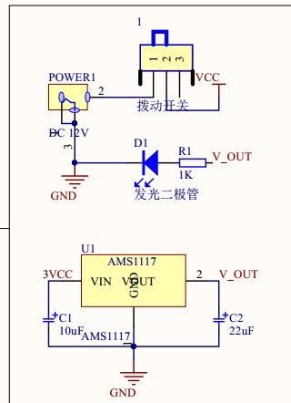

POWER1,5V电源接口,接开关
AMS1117,固定电压型稳压芯片,5V(VCC)输入,输出3.3V电源(V_OUT)给各模块和单片机供电。
发光二极管是电源指示灯,灯亮表示3.3V电源电压正常。

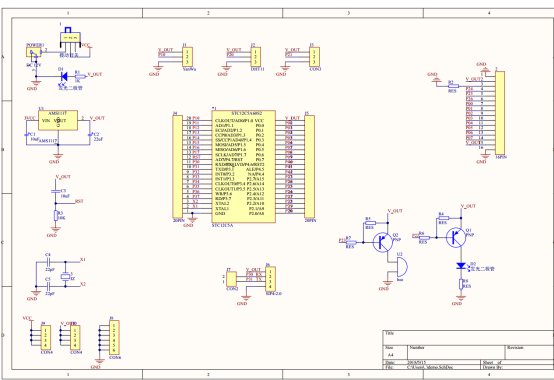

单片机复位电路,上电,电源给电容充电,电容导通,RST接单片机复位脚,电容导通的时候复位脚为高电平,并维持一段时间,单片机复位,充电完成后,电阻R3把RST脚拉低,单片机正常工作
晶振电路,给单片机提供时钟,两个电容可以校正晶振频率

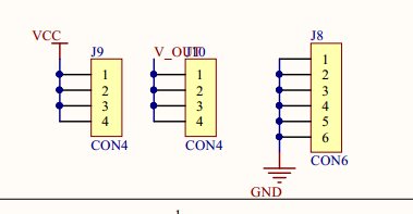

引出的5V,3.3V,GND脚,备用
传感器接口,P10用于检测烟雾浓度,P20,P21,任意一个用于读取温湿度数据
