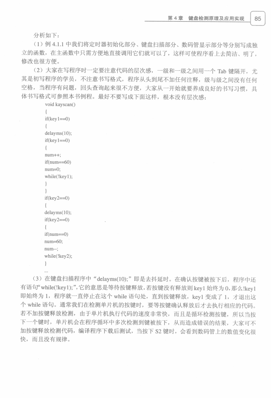

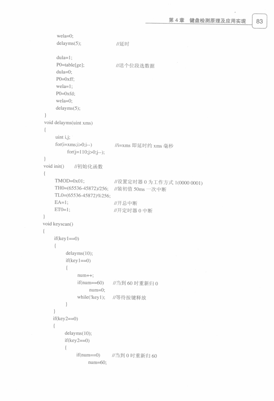

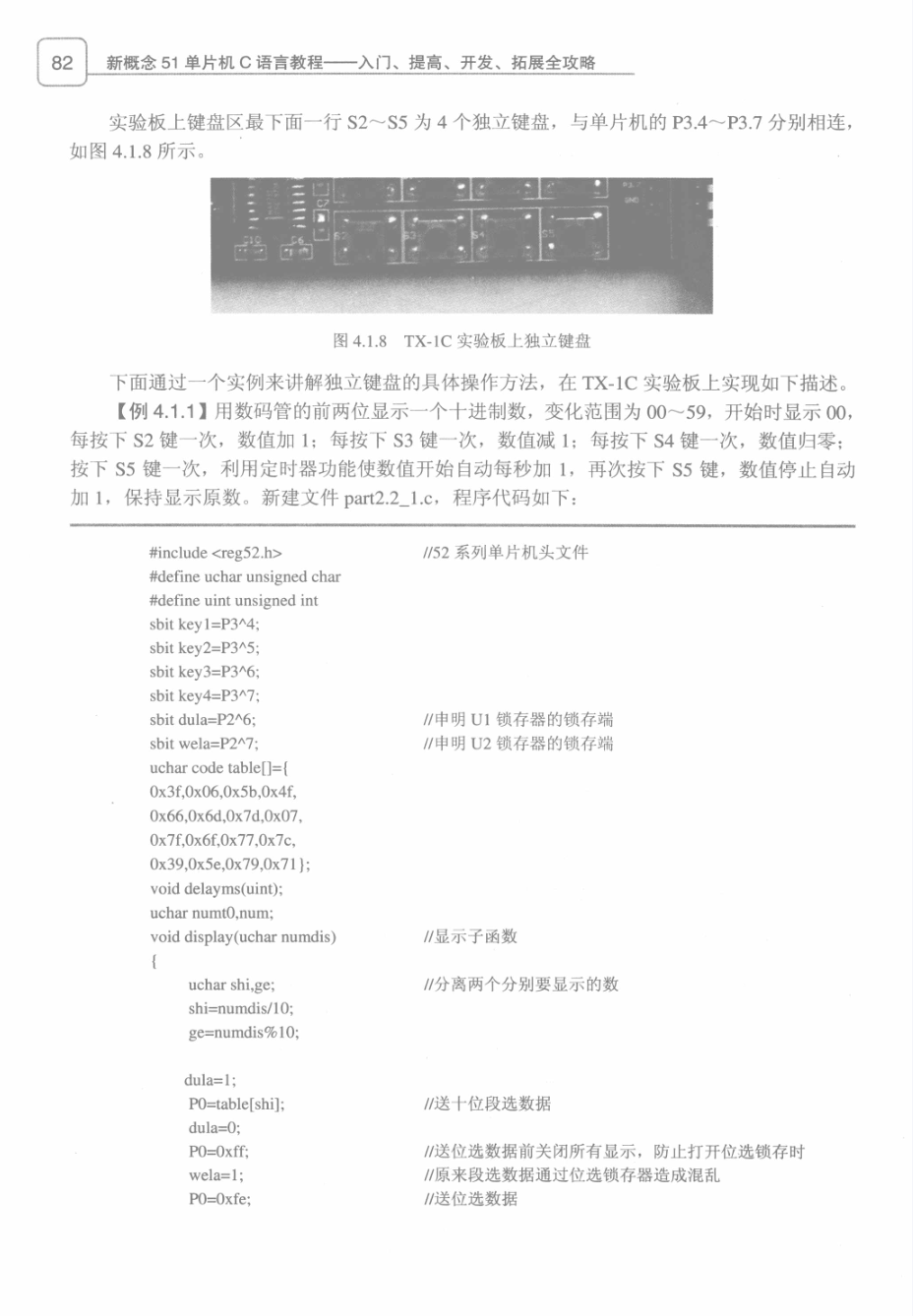

大家麻烦帮我看一下,我看的郭天祥的书,有一块不懂

上边照片不清晰,已经更新了清晰的图在下面的楼层
ID:341050 发表于 2018-5-30 01:39 | 只看该作者
这应该是实现一个秒表的功能,按键函数就是一个判断按键是否按下,大概有高低电平判断,消抖,键沿控制,具体操作就是通过读取相应引脚的数据对其数值进行判断

ID:295783 发表于 2018-5-30 08:53 | 只看该作者
我的想法是:书上的函数就是一个判断按键是否按下;
应该会有高低电平判断,以及高低电平的转换吧(不是很确定);
一定要有按键消抖的过程;
主要就是看起相对应的引脚上面的数值,然后定义其显示的数值所代表的功能来进行判断的。
希望能对你有帮助。。。
ID:241128 发表于 2018-5-30 09:15 | 只看该作者
图片看不清,学这个东西要一步一步来,你可能还不会按键判断,所以你先要弄懂按键判断这块原理,怎么样是按键按下去了,用什么判断的,按键抬起了了又会是什么样的,真的会这个了你再去考虑按键功能的实现就简单了。不知道你是不是还不会按键判断是怎么实现的,如果是的话上面你贴出来的不适合你学,看前面简单点的,按键控制LED点亮熄灭这块。就不知道这本书有没有这样的初级引导篇。
如果你会按键判断了,那么实现加一减一功能就要看上文是怎么处理的,看别人的代码加一减一是怎么处理的,你在按键判断里可以想办法先停止原来的加一减一进程,能做到这点你就会想到办法加一减一了。

ID:149389 发表于 2018-5-30 15:57 | 只看该作者

ID:341538 发表于 2018-5-30 17:13 | 只看该作者
哪里有什么加一减一
ID:341842 发表于 2018-5-30 23:30 | 只看该作者
num++ 就是自加1  num--就是减1 ,这是一种简洁高效的写法,但对初学者C语不好的,比较难理解,你可以如下理解: num++    等式于 num=num+1    num-- 等式于 num=num-1  这两种写实现的功能都一样,后都比难易于理解,
ID:324844 发表于 2018-6-24 15:19 | 只看该作者
