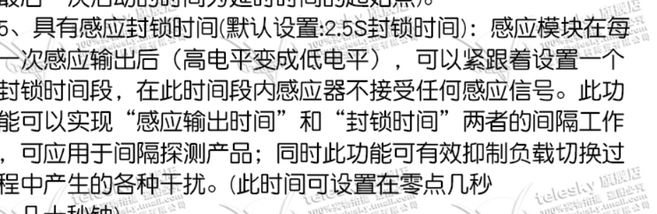

HC-SR501热释红外感应探头的延时封锁时间怎么设置呢?

模块上面肯定有个旋钮

有个延时调节,调着调着感觉红外不能用了,代码没变,功能实现不了
ID:229016 发表于 2018-6-1 21:01 | 只看该作者
有个旋扭,调着调着就原有的功能都实现不了
