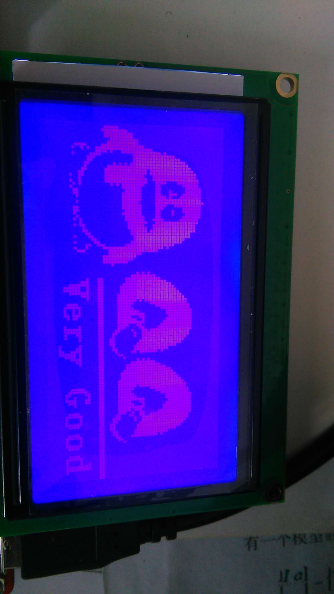

制作出来实物图如下,使用的是无字库的12864液晶屏:
单片机源码:

ID:339506 发表于 2018-6-4 16:25 | 显示全部楼层
并行连接
ID:483687 发表于 2019-3-7 09:31 | 显示全部楼层
如果是带字库的也一样吗
