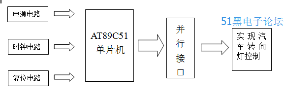

机械与能源工程学院 单片机控制与接口技术课程设计性实验报告 | | | | | | | | | | | | 一、实验目的 1、会使用单片机4个并行I/O端口连接外部设备并构建单片机最小应用系统。 2、能使用工具软件绘制单片机硬件原理图、能编写简单的汇编程序。 3、会编写常见的顺序程序、循环程序、延时子程序和查表程序。 | 二、实验主要仪器设备和材料 Kile软件 Proteus软件 | 三、任务设计要求 采用STC89C52单片机构建最小系统,在P1口外接发光二极管,编程实现汽车转向灯控制。
| | 五、硬件电路设计 | | 七、软硬件仿真调试分析
打开Keil软件将上面程序输入,调试无误后编译输出“hex”文件,打开Proteus软件,将之前编译好的“hex”文件加入到芯片中,开始运行仿真。结果发现LED灯只亮不闪,经过老师检查指导后得知在写C程序时没有考虑到灯灭的状态,改过之后把程序重新写入,发现硬件电路只能呈现第一种(即:S1=1&&S2=1)的状态。经检查发现没有用括号将几种状态语句括起来,所以只能执行第一种状态,改过之后将程序重新写入可以得到理想的效果。 | 八、项目总结 杨光华: 通过本次实验对延时函数有了更深的了解,可以通过延时来控制led灯的明灭,在老师的帮助下明白了程序中每个语句的含义。
