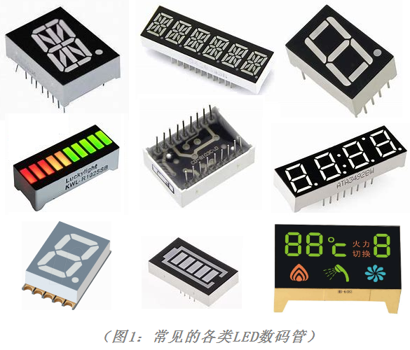

LED 数码管(LED Segment Displays、LED Module)是当今一种很常见的数字信息显示器件,在各种数码产品、家电、工业数字仪器仪表等领域具有广泛应用。其通过封藏在固定的塑胶组件里的多个LED发光二极管的巧妙布局和组合,构成了一个特定功能的显示面板。这些显示面板,有些只能显示十进制0至9的数字,有些还可以显示A到Z的26个大小写英文字母,而有些还能显示特定图案(如汉字或电池的标志符号等等)。所以,狭义来讲,LED数码管只包括七段数码管、八段数码管(在七段的基础上多了一个小数点DP或冒号符:)、米字型数码管;而广义来讲,LED数码管还包括条形数码管、各种段码型LED显示模组(面板)。下图(1)展示了当前市面上各种常见的LED数码管。
