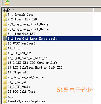

AY-G2 PL KIT例程G2 pocket lab code for CCS6.2,5.5,5.1版本源码都有
AY-G2 PL KIT_例程包分享给大家
所有资料51hei提供下载:
AY-G2 PL KIT_例程.rar (6.87 MB, 下载次数: 13)
