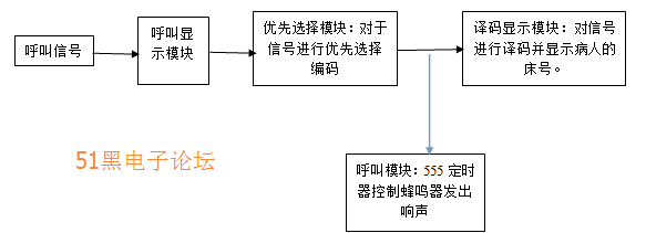

图2-1电路总体框图
   当病人按下呼叫开关时,74LS148优先编码器编出8421码的反码,然后用非门来完善各呼叫显示灯的功能并实现病房呼叫的优先显示,用74HC4511七段显示译码器接数码管来显示最高优先级的病房号,用555定时器接成多谐振荡器,使扬声器发出警报声音,最后用非门完善各呼叫显示灯的功能。

ID:491875 发表于 2023-11-5 16:40 | 只看该作者
这是一个毫无实用价值的纸上谈兵的设计
ID:491875 发表于 2023-11-5 16:52 | 只看该作者
一个8个呼叫号的系统需要引出9条信号线,但就布线成本就难以接受,另外,长线引入的干扰信号也是不好处理的!实验玩玩可以,但毫无使用价值。现在的病房呼叫系统清一色的都是采样总线传输系统。只有2条信号线兼电源线。我早期曾经使用电话机双音频拨号芯片配合MT8870解码芯片设计过小容量(12个号)呼叫系统,也是采样的双总线传输设计,从主机到床头只有2条信号线,类似电话机系统。
ID:491875 发表于 2023-11-5 16:57 | 只看该作者
现在基本上是用性价比更高的廉价的单片机芯片设计的总线制呼叫系统,每个病床的呼叫器一个8脚封装的单片机就可以固定发号呼叫和呼叫接收。
