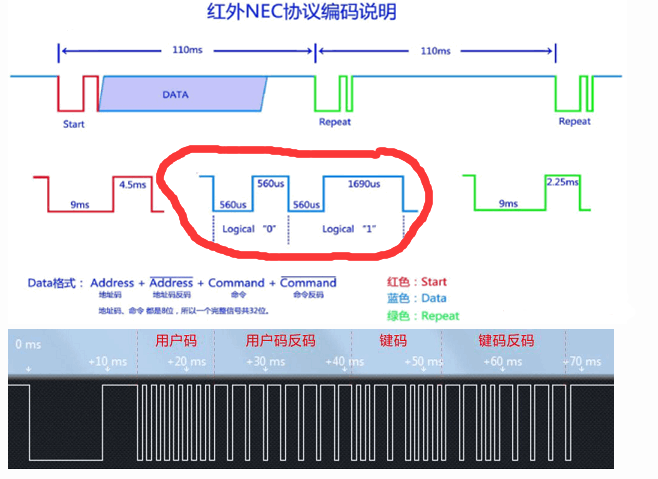

红外遥控波形如何分析
请问各位大神,如何分析图片上的红外遥控波形呢?
ID:265995 发表于 2018-6-13 11:34 | 只看该作者
你图上应该是:
用户码00000000
用户码反码11111111
键码01100010
键码反码10011101

非常感谢您的指点,后经过我自己的摸索,逻辑分析仪出来的波开是从低位到高位的,我们写的习惯是从高位写到低位的,所以这里的键码应该是01000101,键码反码为:10111010.
