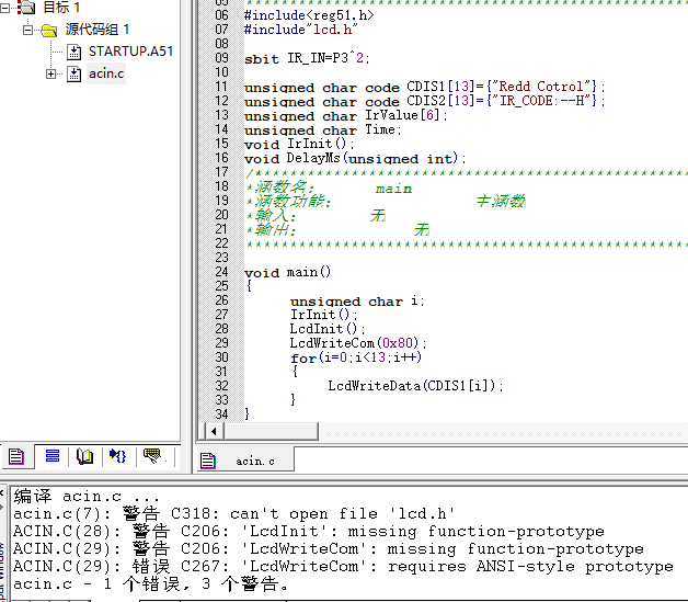

请大侠帮忙查看一下C编程中的28,29的错误标题,好像不是什么中的头文件提示哦,我看了半天没看出什么问来。

ID:213173 发表于 2018-6-27 06:57 | 只看该作者
这两个子函数没有声明
ID:164602 发表于 2018-6-27 07:28 | 只看该作者
根本的问题就是第一个:你的LCD.h头文件没有打开。如果是抄的程序,就是没有抄完——只抄了主程序,子程序没抄到。你看看lcd.h头文件的符号——是在工程目录下的哦。
ID:320306 发表于 2018-6-27 08:28 | 只看该作者
没有找到h文件,找到添加到库里面就好了!!!!!!!!!!!!!!!
ID:359708 发表于 2018-6-27 22:41 | 只看该作者
把lcd.h拷贝到与工程文件同目录下再试试。
ID:333428 发表于 2018-6-28 08:10 来自手机 | 只看该作者
是第7行的问题导致的
ID:360726 发表于 2018-6-28 08:40 | 只看该作者
子程序少东西
ID:243416 发表于 2018-6-28 09:21 | 只看该作者
lcd.h里面把这3个函数声明一下
ID:360821 发表于 2018-6-28 10:07 | 只看该作者
应该是lcd.h文件没有找到,在工程配置界面中,设置一下头文件的路径。或者,用绝对路径指定的方法,指定lcd.h的路径。
ID:360243 发表于 2018-6-28 10:07 | 只看该作者
LcdInit和LcdWriteCom这2个没有在主函数前面声明,你只声明了IrInit
ID:361080 发表于 2018-6-28 22:32 | 只看该作者
先找到29行,在看错误出现在哪里
