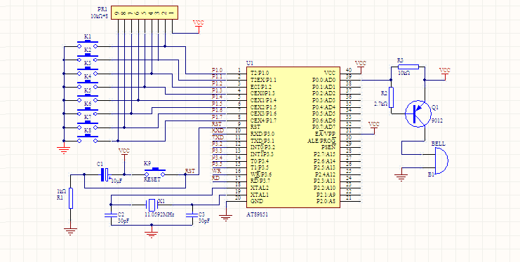

简易电子琴的设计
主程序代码如下: - #include <reg52.h>

- 子程序Get_Key ()为键值读取子函数。代码如下:

- 系统初始化子程序Sys_Init用于设定定时器工作模式,开启中断。代码如下:

- 子程序Play()代码如下:

- 定时器T1主要用于生成各音阶对应的方波频率。
- 代码如下:

电子琴设计.rar
51.65 KB, 下载次数: 25, 下载积分: 黑币 -5
包含原理图,程序文本,KEIL文件
