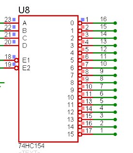

本论文设计采用的是4块8 * 8单色点阵屏设计构成16 * 16点阵屏,采用单色显示,进行显示所要显示的字符串,通过74HC154译码器来控制点阵的列方向的显示,而列方向的16条线则由74HC595的八位并行输出端控制[10]。
3.3.1 74HC154的总体特点和内部结构
1)总体特点
74HC154是一款高速CMOS器件,是4线-16线译码器,可接受4位高有效二进制地址输入,其DIP封装引脚图如图5所示:
   5  74HC154引脚图
              地址输入对应输出表1:
                                                                                                  1  74HC154输出表
引脚说明
1-11 ,13-17:输出端;12:GND ;18-19:使能输入端,低电平有效;20-23:地址输入端;24:VCC电源。

②逻辑图:74LS154的内部逻辑由与门和非门电路组成。
其逻辑图如图6所示:
                              6  74HC154逻辑图

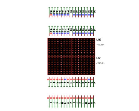

硬件测试结果:在软件proteus中模拟仿真显示,本设计16*16LED显示屏能够很好地从右往左滚动显示若干汉字及数字。在proteus中画完图后运行仿真测试,LED显示屏能够往左显示如图13所示。
13  LED点阵显示屏
