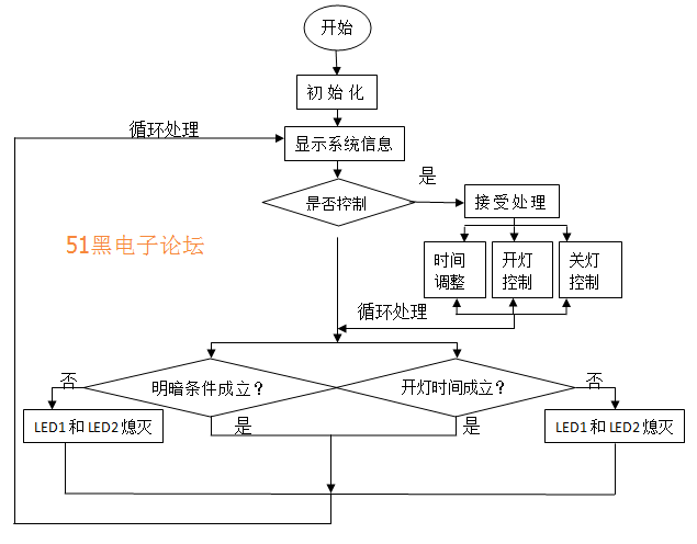

其中每只LED灯控制逻辑关系如图1-5所示,即在规定的时间条件成立的条件下,当明暗条件成立的情况下开灯。
图1-5 LED灯控制逻辑图

智能路灯控制系统主要采用单片机进行控制,根据环境的明暗程度以及时间条件来决定路灯的开与关,其控制流程如下
2.2程序的设计
1、程序功能
根据题目要求软件部分主要实现运算与显示。
2、程序设计
利用单片机STM32F103RCT6的外部中断以及计时器功能,通过红外检测模块来检测是否有物体通过。当物体通过时,下降沿触发产生中断,随后单片机执行中断函数里的命令。以此通过引脚高低电平和驱动电路控制路灯亮灭,再经处理后将物体通过的时间和对应速度显示在数码管上。
