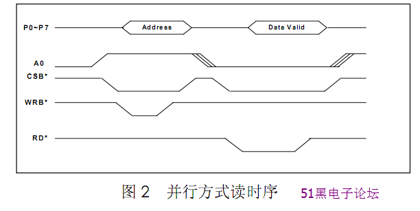

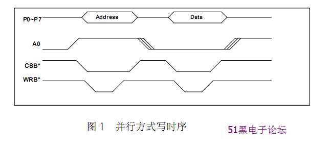

1. 并行方式
第 46 脚(MD)接低电平时按照此方式工作。
写和读的时序图如下:
    由时序图可以看到,A0负责通知芯片是数据段还是地址段。A0为高时是地址,而 A0为低时是数据。发送地址时 CSB*和 WRB*必须有效,写数据时同样 CSB*和 WRB*必须有效,而读数据时 CSB*和 RDB*必须有效。

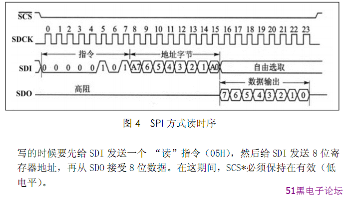

2. 串行 SPI 方式
第 46 脚(MD)接高电平,且第 42 腿(SPIS*)接地时按照此方式工作。写和读的时序图如下:

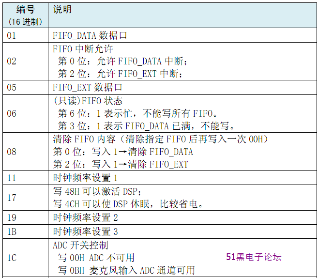

三 .寄存器介绍
寄存器大部分都是有读和写的功能,有的是接受数据的,有的是设置开关和状态的。寄存器的地址空间为 8 位,可能的值为 00H 到 FFH。但是除了在本文档里介绍的寄存器,其他大部分为测试或保留功能的寄存器,请用户参考本文档的用法。
