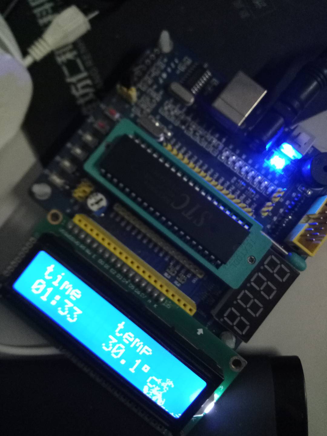

利用51单片机,DS1820温度传感器可以实现实时温度检测。

  158. void xianshi()
  159.         {
  160.
  161.                         fen=time/60;
  162.                         miao=time%60;
  163.
  164.                         write_com(0x80);
  165.                         write_str("time    temp    ");
  166.                         write_com(0x80+0x40);
  167.                         write_data(fen/10+48);
  168.                         write_data(fen%10+48);
  169.                         write_data(':');
  170.                         write_data(miao/10+48);
  171.                         write_data(miao%10+48);                  // 0xdf
  172.                         write_data(0x20);                  // 0xdf
  173.                         write_data(0x20);                  // 0xdf
  174.                         write_data(0x20);                  // 0xdf
  175.
  176.                         write_data((wendu/100)%10+48);
  177.                         write_data((wendu/10)%10+48);
  178.                         write_data('.');
  179.                         write_data(wendu%10+48);
  180.                         write_data(0xdf);                  // 0xdf
  181.                         write_data('c');
  182.
