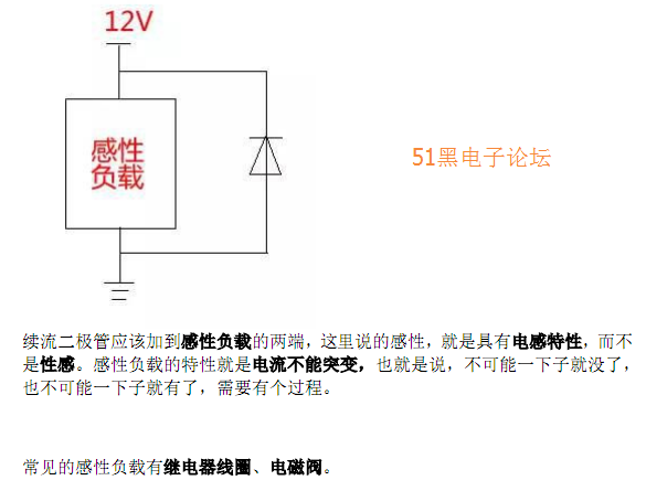

在行业混久了的人,指导一个新手做电路板时,常常会说这么一句话:“这地方
加个续流二极管”。新手一般都会很迷糊,瞬间在大脑中产生如下问题:
续流二极管是什么?(定义)
续流二极管怎么加?(电路)
为什么要加续流二极管?(作用)
什么样的二极管就是续流二极管?(选型)
为了方便初学者好理解,我下面将给你以一种不仅“授之以渔”而且还要“授之以鱼”的方式,把型号和电路统统告诉你,可以用一辈子,不必再出去查资料和求人了。
续流二极管的定义

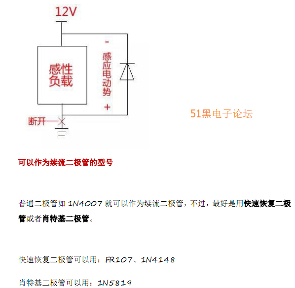

续流二极管,就是在电路中起续流作用的二极管。例如,一个普通的二极管1N4007,如果你把它用到电路中起续流作用,它就是电路中的续流二极管,不在电路中,它就是个普通的二极管。
为什么要加续流二极管
感性负载会产生感应电动势, 感应电动势的方向和加在它两端的电压方向是相反的,当感性负载突然断电,感应电动势还在,由于感应电动势与原来的电压方向相反,在没有断电的时候,还有原来的电压与之抵消,断电后就没有与感应电动势抵消的电压了,这个感应电动势就有可能造成电路中的元器件损坏,加个二极管以后,这个二极管正好与感性负载形成了一个闭合回路,回路中的电流方向正好和二极管是正向导通的,就可以释放感应电动势的电流了。
