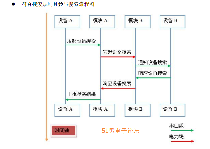

3.1 设置网络口令功能说明
分网功能的实现依靠给不同的网络设置不同的网络口令来实现。网络口令一旦设置,掉电不丢失,固件升级亦不丢失。
假设网络中存在模块 A(与设备 A 连接)和模块 B(与设备 B 连接)。当设备 A 发起设置本地及远程模块的网络口令,按照如下流程进行。
1. 设备 A 发送“设置本地及远程模块的网络口令”接口指令给模块 A。
2. 模块 A 生成对应的电力线报文,发往电力线。
3. 模块 B 接收到电力线报文,生成“通知网络口令设置”接口指令,通知设备 B。
4. 模块 B 将网络口令修改的结果组成电力线报文,发往模块 A。
5. 模块 A 接收到电力线报文,生成“上报网络口令设置结果”接口指令,上报给设备 A。
以上流程如下图所示。
其中,模块 A 和模块 B 之间,可以是直通,也可以是中继转发达到。
