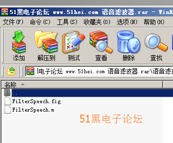

数字信号处理实验的一个作业,主要是语音滤波功能
语音滤波器Guide界面如下:
MATLAB源代码:
