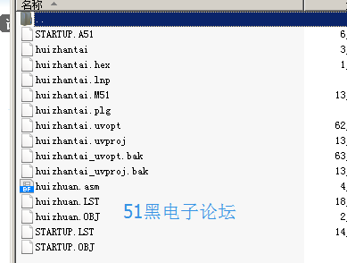

全部资料51hei下载地址:
proteus.rar (30.12 KB, 下载次数: 25)
回转工作台keil.rar (30.12 KB, 下载次数: 17)
智能装备课程设计.rar (537.32 KB, 下载次数: 16)
三维cad图.rar (3.99 MB, 下载次数: 19)
