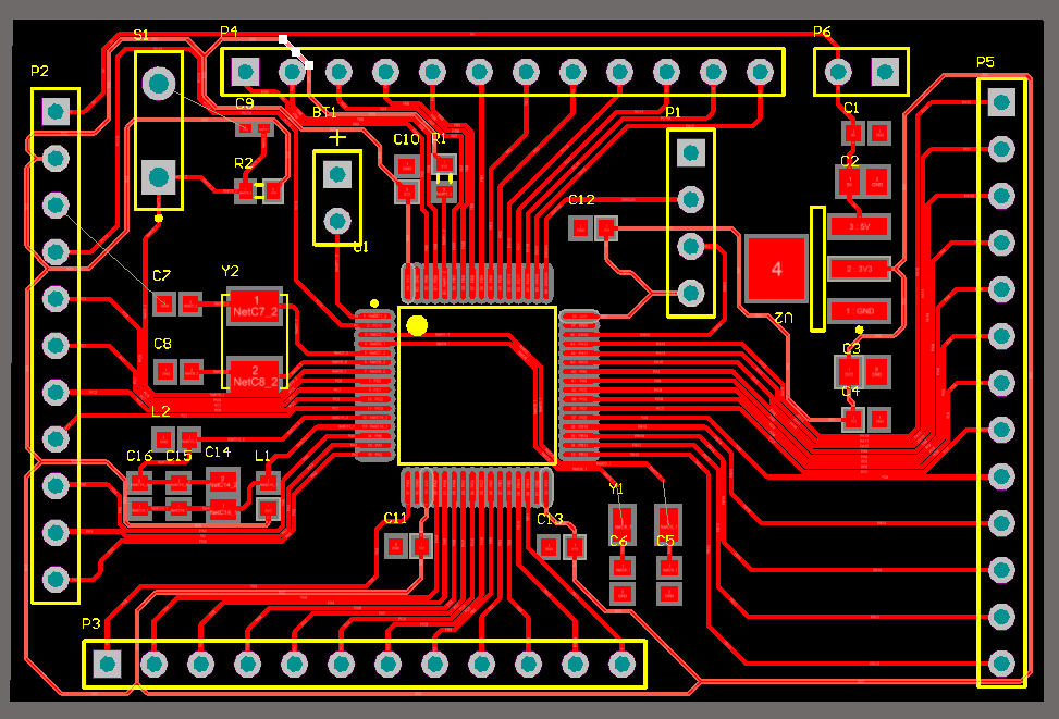

画板子时,发现芯片是这样的,这是什么问题
是规则设置不对吗,如果是请大神们帮忙给出解决办法。多多益善

1、间距小了。
2、疑问:焊盘上打那么多孔,是自己画的封装?

ID:374016 发表于 2018-7-18 13:39 | 只看该作者
规则设置中的安全距离设置太大

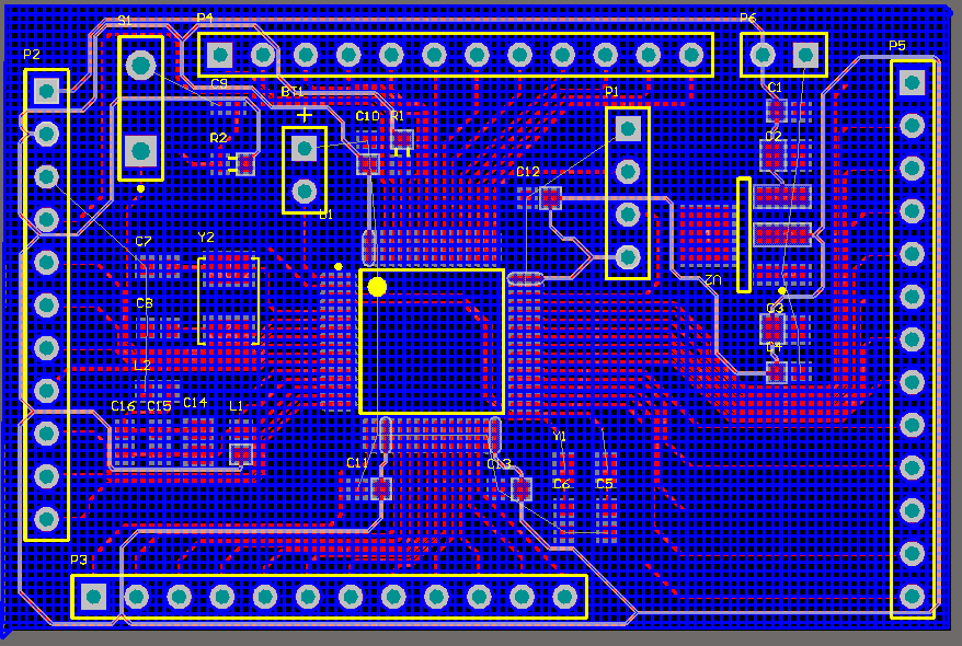

布线后的板子,不知道对不对,第一次。求大神们指教。下一步是不是敷铜,敷完为什么是这样的
ID:328857 发表于 2018-7-18 19:12 | 只看该作者
覆铜上下层都要覆,并且一般接地

ID:346428 发表于 2018-7-19 14:32 | 只看该作者
还有些线没连在一起C5、C6、C7、C9

ID:381652 发表于 2018-8-3 08:53 | 只看该作者
间隔距离过小,可以按T+M键忽略
19#
ID:381934 发表于 2018-8-3 22:57 | 只看该作者
AD17的话,点击间距规则中的忽略引脚之间焊盘与焊盘之间的间距这个选项,或者额外加个room在这个芯片上,然后单独给这个room设置个间距规则,优先级设到最高
