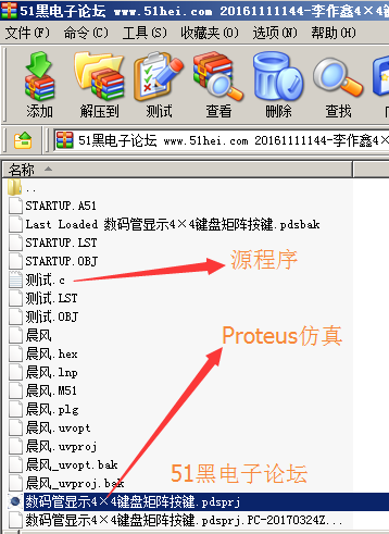

4X4矩阵键盘扫描仿真原理图如下(proteus仿真工程文件可到本帖附件中下载)

所有资料51hei提供下载:
20161111144-李作鑫4×4键盘矩阵按键.rar (66.55 KB, 下载次数: 129)
