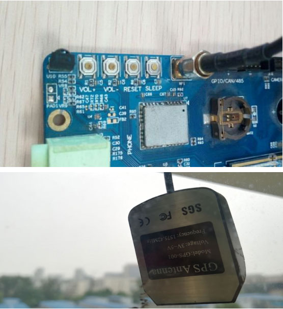

1.硬件连接
测试 GPS 模块,使用的是 iTOP-4418(6818)全能板开发板。使用 GPS 专用天线,并 将探头延伸至窗外,以确保 GPS 信号强度,如下图所示。
