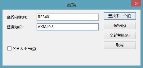

网络表从Protues输出的格式为TXT文本,将网络表用记事本打开,可以看到网络表由两部分构成,前半部分元件信息的声明,后半部分为PCB网络信息。我们所要修改的就是元件信息中的封装信息。
网络表中一个元件的信息示例:
将网络表中的封装名称改为Altium Design中的封装名称,可直接到Altium Design的库中寻找封装。
遇到重复的原件,需要同时改变多个封装时,可以使用记事本的查找替换工具。例如全部更改电阻的封装名称,如下图。
将更改好的网格表文件保存,扩展名改为.net。
