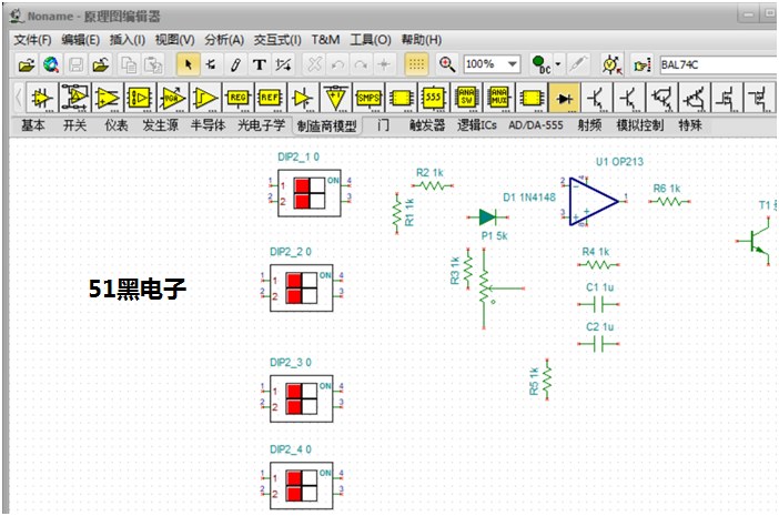

启动tina10,见下图:原理图编辑屏幕:
