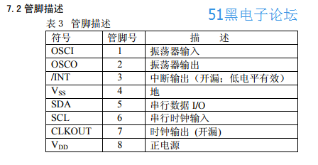

PCF8563管脚功能描述:
1.概述
PCF8563 是低功耗的 CMOS 实时时钟/日历芯片,它提供一个可编程时钟输出,一个中断输出和掉电检测器,所有的地址和数据通过 I2C 总线接口串行传递。最大总线速度为400Kbits/s,每次读写数据后,内嵌的字地址寄存器会自动产生增量。

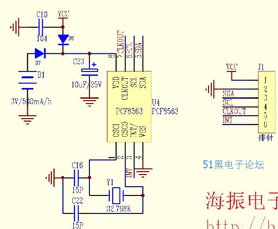

PCF8563电路原理图如下:
PCF8563模块 使用说明
一、    接线说明
1、    VCC为3.3/5V电压均可,电压再低一些可以工作,但不建议使用更低的电压。
2、    GND连接电源的GND(一般VCC、GND从开发板上都可以获得)。
3、    SDA根据程序的定义进行连接(打开程序后,程序上有说明)。
4、    SCL接线方式同SDA。
5、    CLKOUT为可编程的时钟频率输出端,一般用不到。
INT为中断输出,一般用不到。
二、    原理图

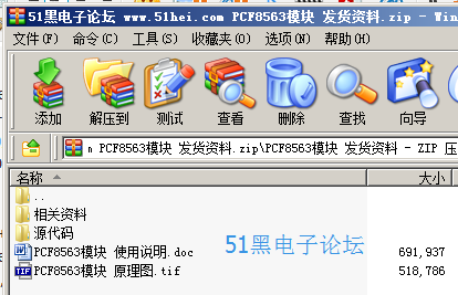

所有资料51hei提供下载:
PCF8563模块 发货资料.rar (445.6 KB, 下载次数: 102)
