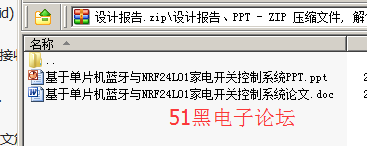

完整的Word格式文档51黑下载地址(还有源码与app):
http://www.51hei.com/bbs/dpj-133693-1.html
