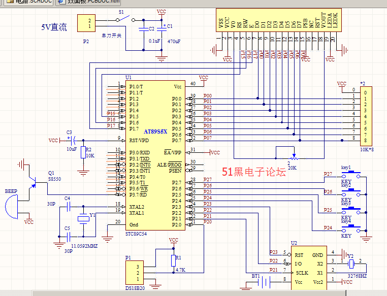

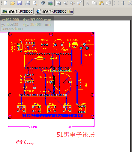

Altium Designer画的音乐万年历原理图和PCB图如下:(51hei附件中可下载工程文件)
单片机万年历元件清单:
名称 数量 说明
STC89C54(STC89C516)单片机 1 内存≥20K的51单片机都可以
DS1302 1
DS18B20 1
40DIP座 1
8DIP座 1
3DIP座 1
20芯座 1
20芯插针 1
10K排阻 1 可以不安装
无源蜂鸣器 1
CR2032电池 1
电池座 1
电源座 1
按键 4
开关 1
32768HZ晶振 1
11.0592MHZ晶振 1
S8050三极管 1
30P电容 2
103电容 1 可以不安装
10uF电解 1
4.7K电阻 1
10K电阻 2
220uF电解 1 可以不安装
PCB 1
12864液晶 1 ST7920驱动字库液晶
