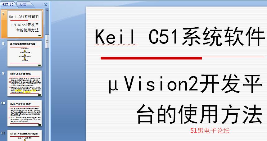

Keil C51开发系统
ZY15MCU12BC2 单片机实验箱内置仿真器的软件开发平台为 Keil C51 V6﹒02 。
Keil C51软件提供丰富的库函数和功能强大的集成开发调试工具,全Windows界面,是一个功能强大的单片机开发平台。
Keil C51 可以编写C 语言源程序、汇编语言源程序或混合语言源程序,可以编译C 源文件( *.c )、汇编源文件( *.a)或编译混合语言源文件( *.inc )。

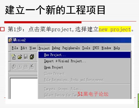

建立一个新的工程项目

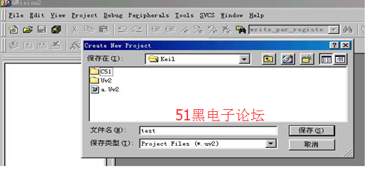

第2步:从键盘输入工程项目文件名(不需要扩展名),选择项目文件保存路径,如下图所示,项目文件名为test,保存到keil目录里, 然后点击保存 。

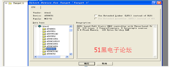

第3步:这时会弹出一个对话框,要求你选择单片机的型号,你可以根据你使用的单片机来选择。keil 支持大部分51单片机, 如图所示,选择Atmel 的89c51之后,右边一栏是对这个单片机的基本的说明,然后点击确定。
