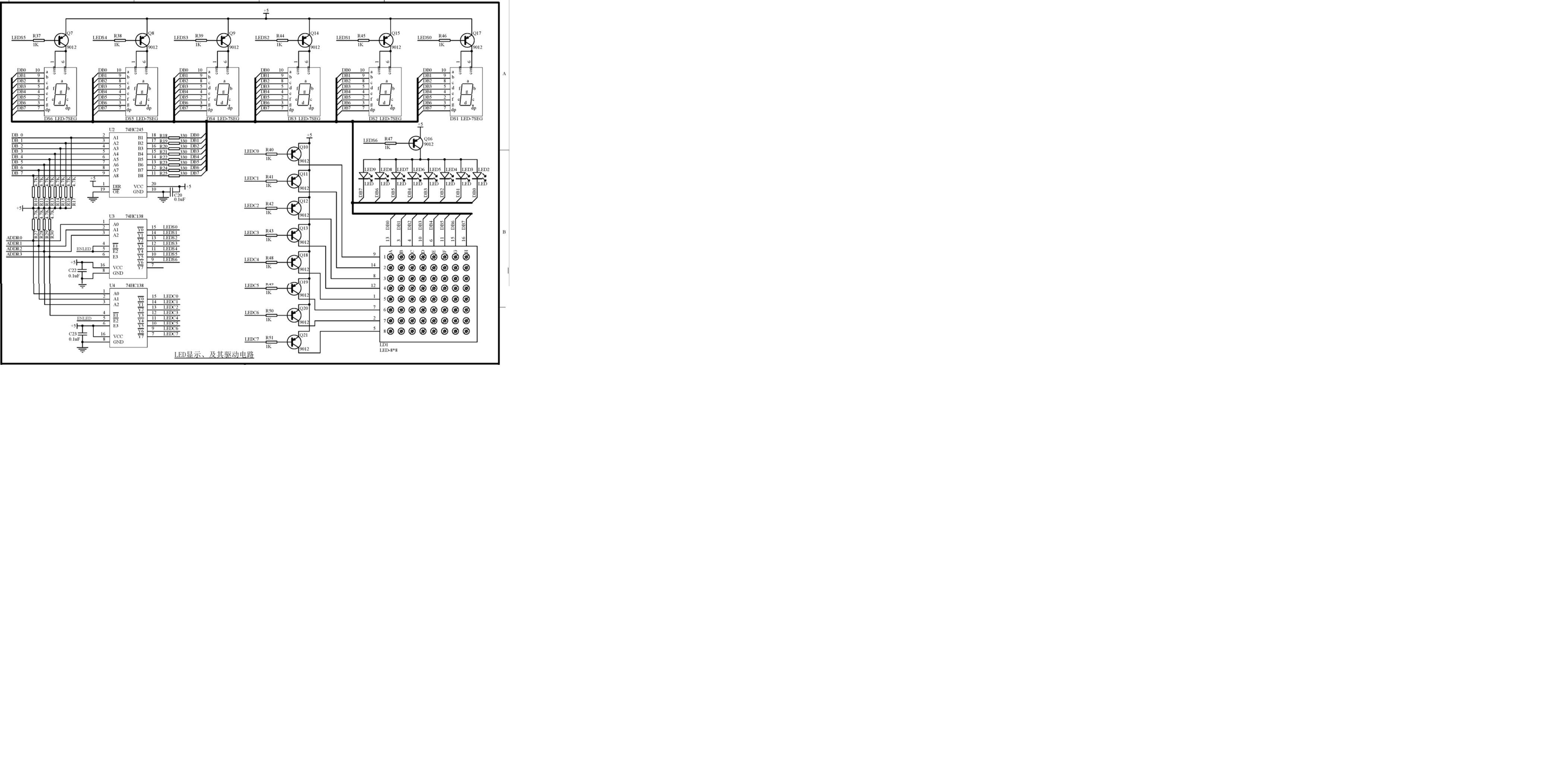

怎么改这个程序可以让单片机LED灯从中间往两边亮
  1. #include<reg52.h>
  2. sbit LED = P0^0;
  3. sbit ADDR0 = P1^0;
  4. sbit ADDR1 = P1^1;
  5. sbit ADDR2 = P1^2;
  6. sbit ADDR3 = P1^3;
  7. sbit ENLED = P1^4;
  8. void main()
  9. {
  10.         ENLED = 0;
  11.         ADDR3 = 1;
  12.         ADDR2 = 1;
  13.         ADDR1 = 1;
  14.         ADDR0 = 0;
  15.         LED = 1;
  16.         while(1);
  17. }

ID:164602 发表于 2018-9-7 08:49 | 只看该作者
同学,你不给你的电路,我怎么帮你嘛。
单片机程序,一定、只能根据电路来进行,同样功能,不同电路,程序一定有区别的。
你想让灯从中间向两边亮,但看你的程序,灯涉及两个口,看不出哪个灯是中间的,哪个又是边上的,怎么编程呢?
ID:394872 发表于 2018-9-7 10:03 | 只看该作者
需要你的电路原理图呢

ID:357877 发表于 2018-9-7 21:19 | 只看该作者
这个是电路原理图
ID:357877 发表于 2018-9-7 21:30 | 只看该作者

ID:155507 发表于 2018-9-8 09:17 | 只看该作者
给你改了一下试试。
  2. #define LEDPORT P0
  3. //sbit LED = P0^0;
  4. sbit ADDR0 = P1^0;
  5. sbit ADDR1 = P1^1;
  6. sbit ADDR2 = P1^2;
  7. sbit ADDR3 = P1^3;
  8. sbit ENLED = P1^4;
  9. unsigned char p[] = {
  10.         0x18, //00011000
  11.         0x24, //00100100
  12.         0x42, //01000010
  13.         0x81, //10000001
  14.         0x42, //01000010
  15.         0x24, //00100100
  16.         0x18  //00011000
  17. };
  18. //mS延时函数
  19. void DelayMs(unsigned int t)
  20. {
  21.         unsigned int i,j;
  22.         for(i=0;i<t;i++)
  23.                 for(j=0;j<148;j++);
  24. }
  25. void main()
  26. {
  27.         int i;
  28.         ENLED = 0;
  29.         ADDR3 = 1;
  30.         ADDR2 = 1;
  31.         ADDR1 = 1;
  32.         ADDR0 = 0;
  33.         //LED = 1;
  34.         while(1)
  35.         {
  36.                 for(i=0;i<6;i++)
  37.                 {
  38.                         LEDPORT = p[i];
  39.                         DelayMs(600); //延时600毫秒
  40.                 }
  41.         }
  42. }
