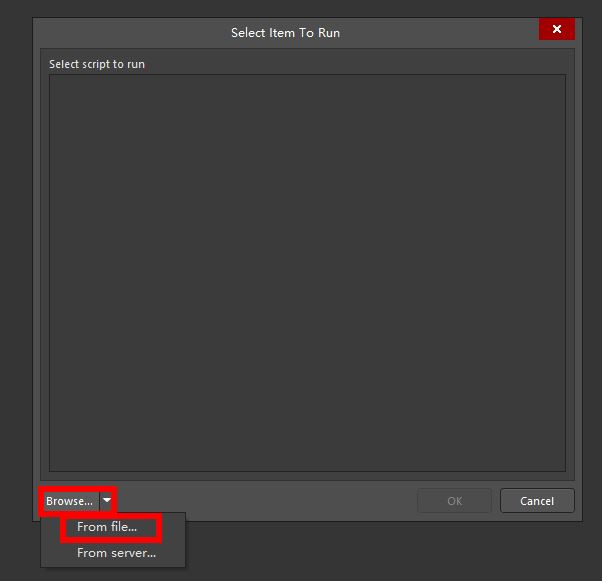

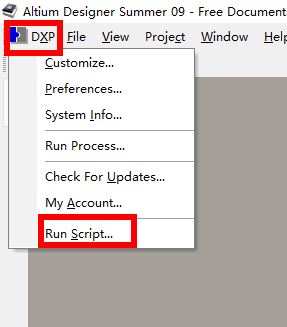

1-AD09下点击DXP下,选择Run Script。
图:AD09

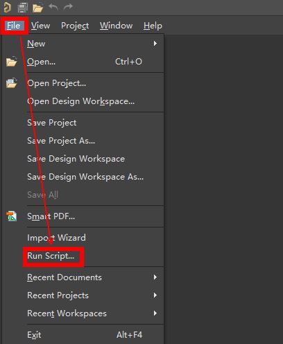

AD18下点击File,选择Run Script。
图:AD18
2-点击Browse,选择脚本文件。
图:AD09
图:AD18

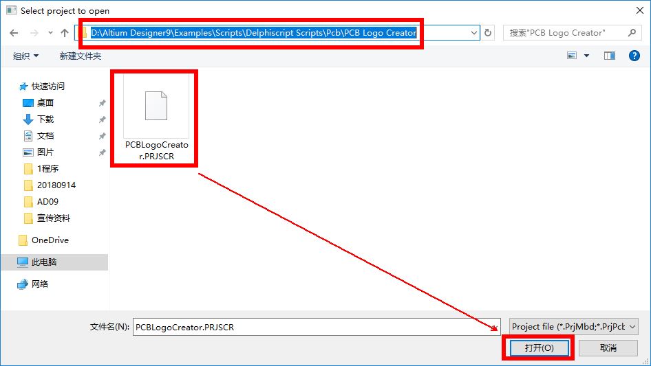

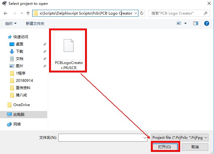

3-在安装目录下D:\Altium Designer9\Examples\Scripts\Delphiscript Scripts\Pcb\PCB Logo Creator,选择PCBLogoCreator.PRJSCR脚本文件。
图:AD09
AD18安装目录下没有脚本文件,所以选择AD09下的脚本文件,亲测可以使用。
图:AD18

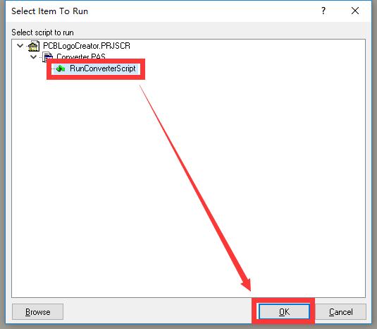

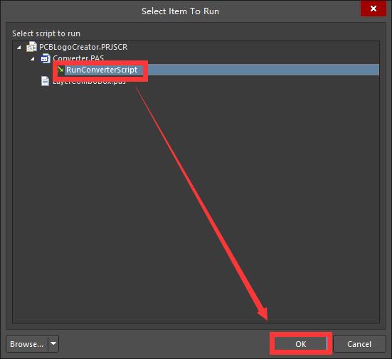

4-选择RunConverterScript,点击OK。
图:AD09
图:AD18

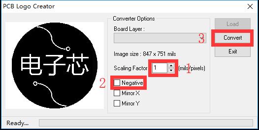

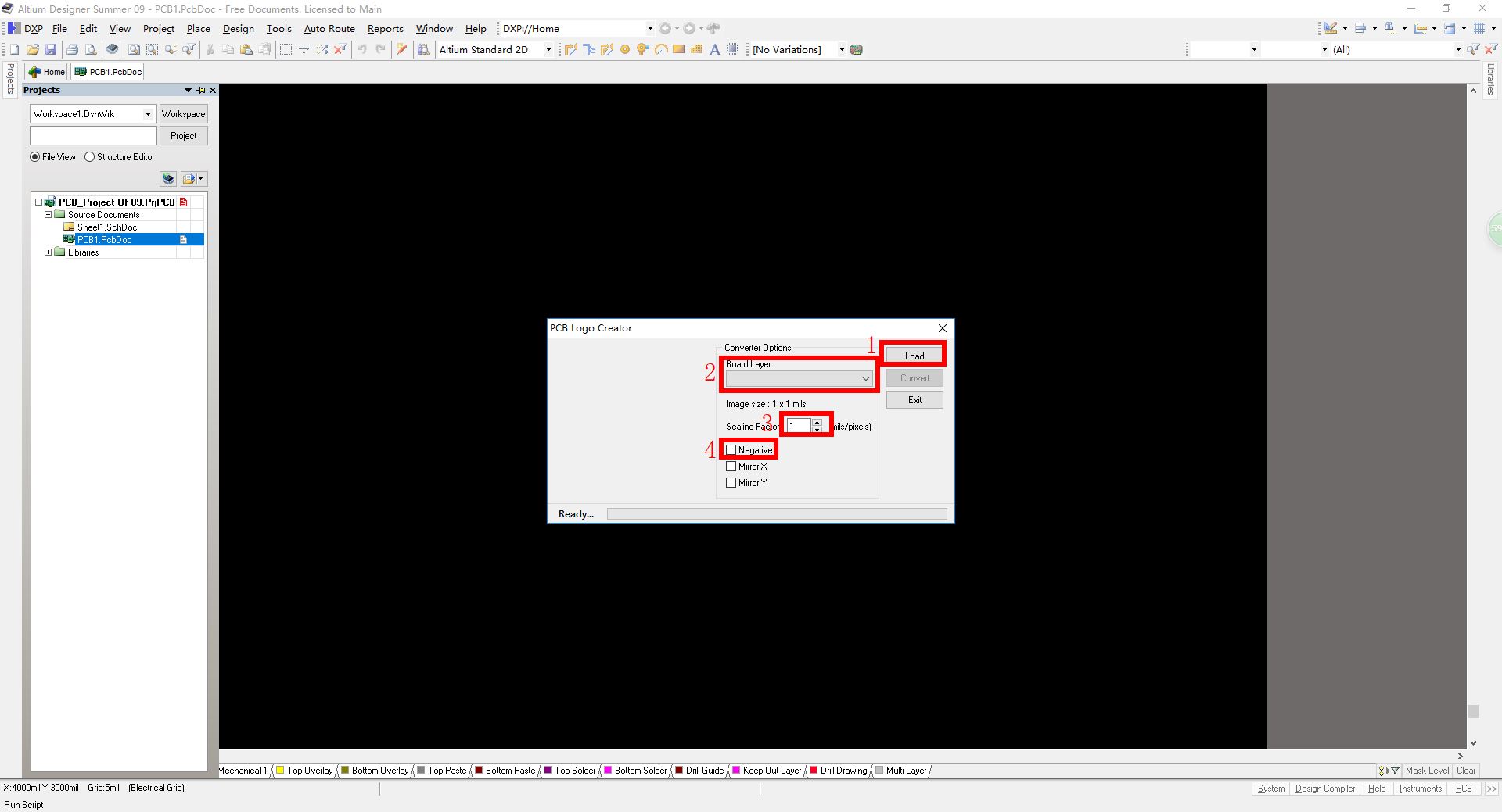

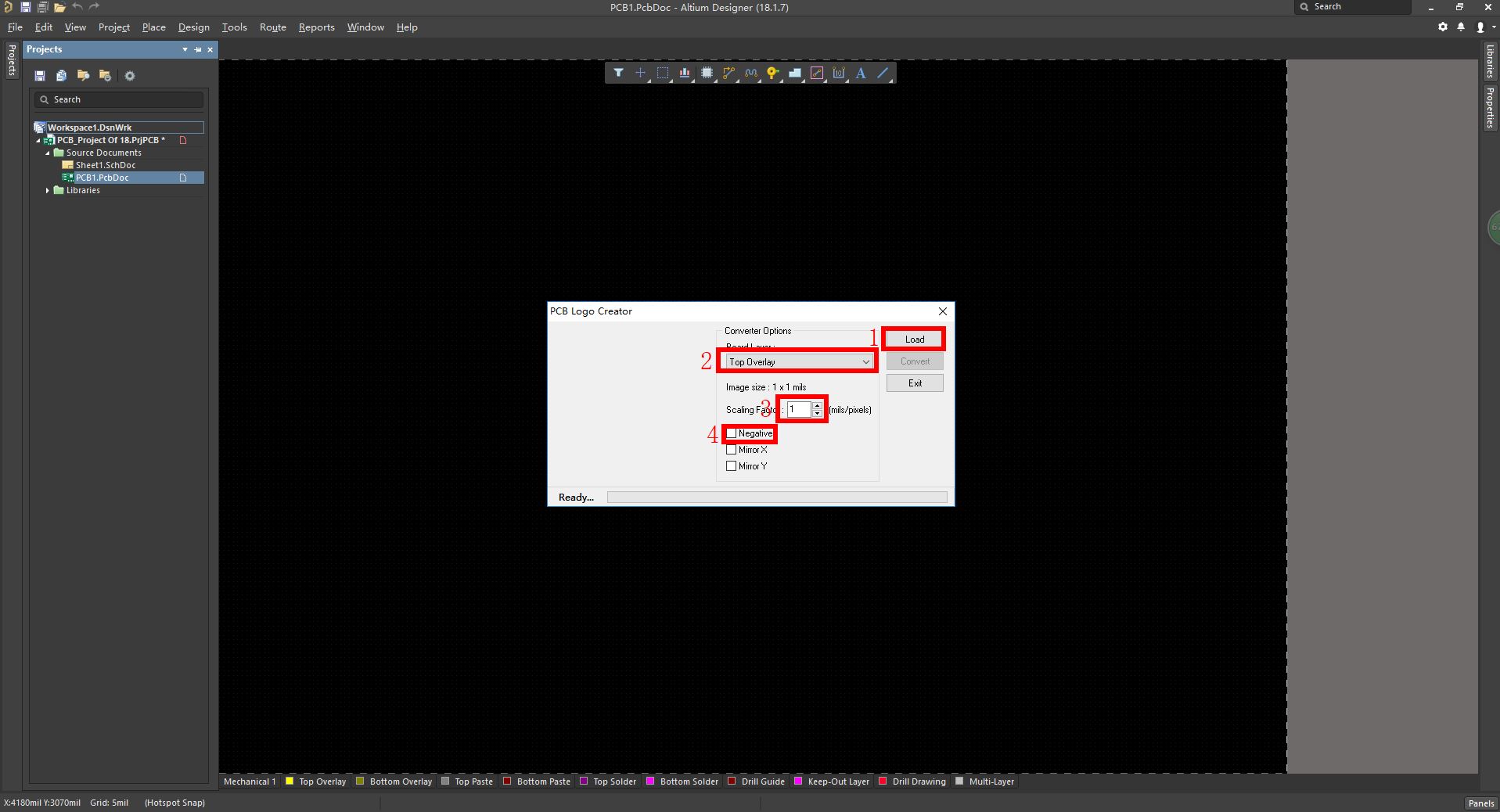

5-之后会自动新建PCB文件,点击对话框中的1-Load,加载Logo文件。2为设置导入后Logo的层,需要选择丝印层(原因见视频教程)。3为导入后的比例。4为反相。
图:AD09
图:AD18

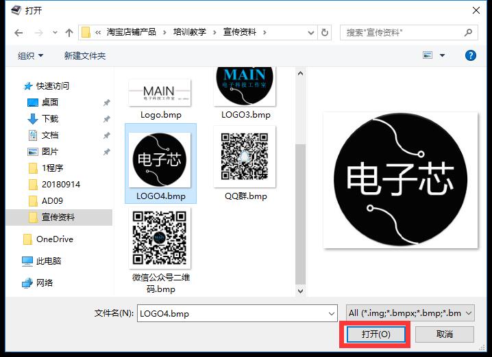

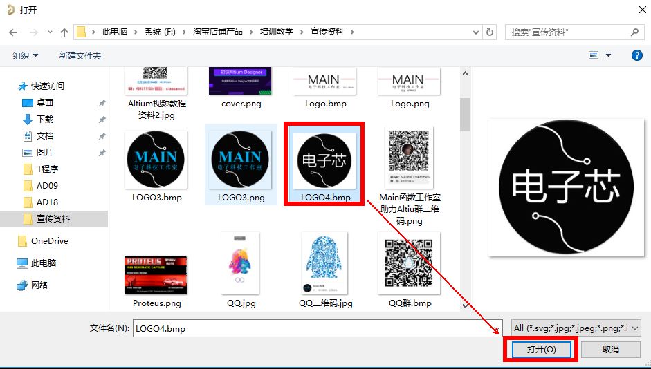

6-选择Logo图片文件,要求是bmp格式。
图:AD09
图:AD18

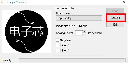

7-然后点击Convert,进行导入。
图:AD09
图:AD18

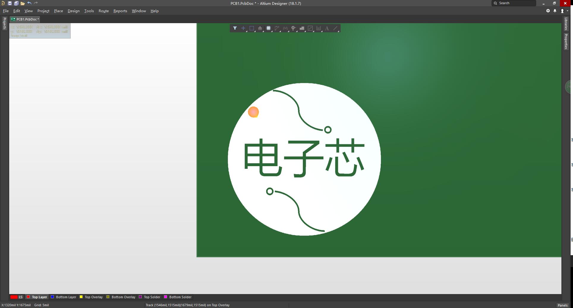

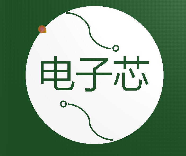

8-最终导入后的3D效果图。
图:AD09
图:AD18
