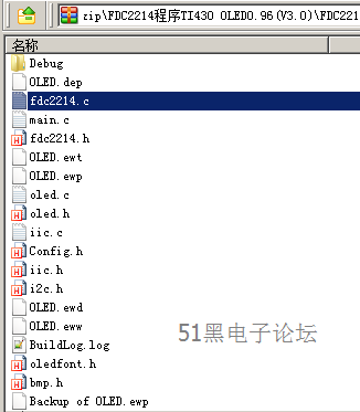

所有资料51hei提供下载:
FDC2214程序TI430 OLED0.96(V3.0).zip
(1.52 MB, 下载次数: 67)
