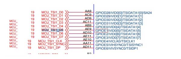

如下图所示,是摄像头接口。这里带有“SDA”,“SCL”字样的两个引脚为总线引脚,
不建议更改为 GPIO 接口。其中的红色字样比如“MCU_TSI1_D5”为关键词。
若想确定该引脚是否可复用为 GPIO 接口,则在核心板原理图
“topeet_s5p4418_coreborad_v1_2.pdf”搜索该关键词,可以得到两个结果。一个是在板
对板连接器,另一个便是在 MCU 上的引脚。如下图所示
在 MCU 上用户可以看到该引脚对应的其他功能,对应红框中的位置可以发现,该引脚可
复用为 GPIO,编号为 GPIOE1,那么宏定义为(PAD_GPIO_C+13)。其他的引脚所对应编
号用户可根据此方法来依次查询。

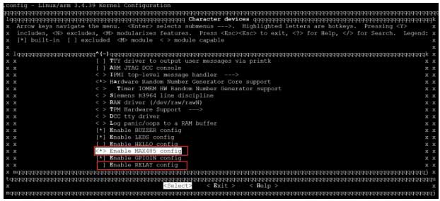

如果这个 GPIO,被其它驱动调用,需要将驱动去掉配置,如下图所示,要将摄像头的驱
动去掉,这样就可以在这些接口当做 GPIO。
Device Drivers --->
Multimedia support --->
Video capture adapters (去掉)
需要将 OV5640 和 TVP5150 同时去掉,这两个摄像头的驱动都在 Video capture
adapters 下。
如下图所示,将 RS485、Relay 驱动去掉,也可以扩展一些 GPIO 口。
Device Drivers --->
Character devices --->

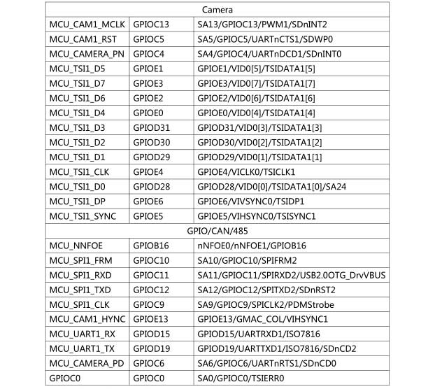

2 GPIO 复用统计
作者为了方便大家扩展,将网络标号,管脚号等统计出来,方便大家扩展。
有了接口对应的 GPIO 编号,便可以写程序调用这些 GPIO 了。
