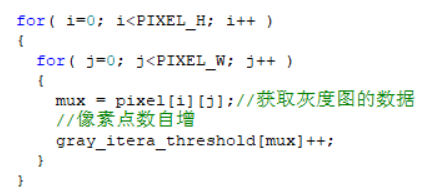

for循环嵌套里面的
“gray_itera_threshold[mux]++”
执行了320*180次,但“gray_itera_threshold”数组本身大小只有256
这样居然没有报错?!320*180可远大于256啊
为什么会这样呢?

这定义是 u8 gray_itera_threshold[mux],而执行的是gray_itera_threshold[mux]++ 。不是数组的下标递增,楼主看得不仔细。
