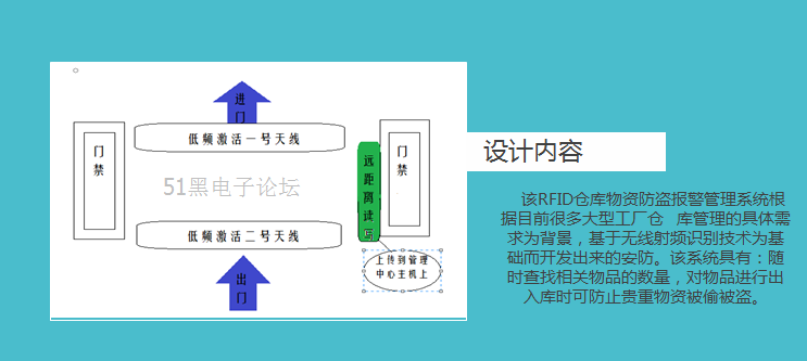

首先要将需要定位监控的物资上面安装一张半有源RFID的低频激活电子标签该标签具有唯一的编码,并给具有合法拿取物品的管理人员登记和发放一个电子标签卡,用于标识管理人员的身份,然后将物资放置在双频报警主机有效监控范围内的指定位置上,并建立起物资与存放位置之间的对应关系。系统工作时,双频报警主机内的低频触发激活器连续不断发射低频激活信号,激活贵重物品上的电子标签,电子标签把信号再发射出去,有效识别范围内的读写器将收到该标签同频段发射的数据包,解析出该数据包中的标签ID号和激活器编号以及RSSI值后立刻上传到上位机电脑。当贵重物品上的标签被移出2m外,激活器发射的信号不能激活标签,相对应读写器也读取不了标签信息,声光报警装置进行报警。同时,在仓库不同的地方,安装一些有源RFID远距离读写器,用于采集低频激活电子标签被激活后发出的信息(包括电子标签本身的ID号,低频激活天线的地址码),读写器采集到数据后,通过各种传输方式,将信息上传给电脑管理中心。以便及时发现异常和采取措施。
遇到的问题和需要讨论的问题
在解决报警问题上,不知道怎样处理。当激活器发射的信号不能激活标签,相对应读写器也读取不了标签信息,声光报警装置进行报警。所以就设定当取值为空时报警器报警。
由于条件限制,读卡距离较近,还不能很好的起到实时防盗的作用。但实验表明,此设计的电路运行稳定,读写数据准确,操作时间较短,在理论上是完全可以实现的。

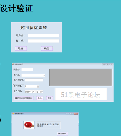

1、管理人员可以根据用户名和密码登录超市防盗系统

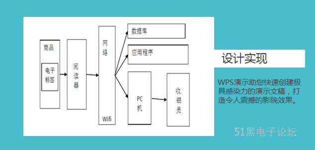

2、读写器采集到数据后,将信息上传给电脑管理中心。管理人员可以知道这箱货物的名字、生产地、生厂商编号、数量和生产日期等基本信息,并写入数据库中。
3、当激活器发射的信号不能激活标签,不能正常显示出信息。相对应读写器也读取不了标签信息,声光报警装置进行报警。

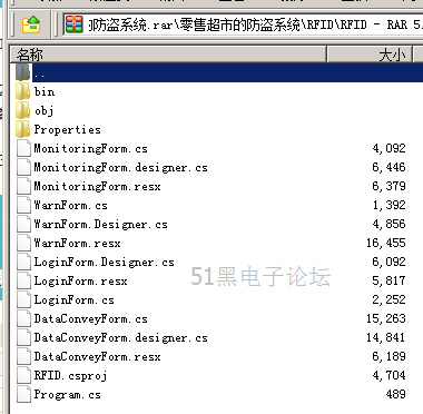

c#源程序如下:
