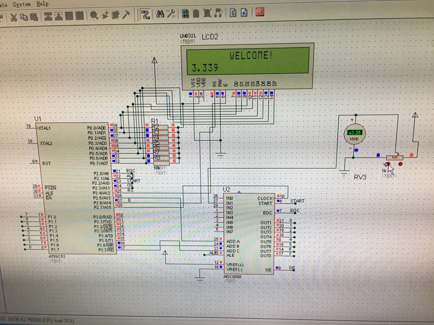

请问,我用以下的仿真图连接实物,为什么采不出真实的电压值?仿真图,可以采到差不多的电压值。我的实物图是没有还提供采集通道的电压呢,怎么就有电压3.710出来了?有做个类似的么?是不是仿真图不能用实物连接的啊,需要个锁存器么?请求帮助,谢谢了。

你好!一般情况下,都是 0809 时钟提供的不对,发图出来看看吧
我用是0.2ms中断一次产生时钟的,给你看看程序对不对

ID:394367 发表于 2018-9-27 09:09 | 显示全部楼层
有没人给我看看,是不是AD芯片时钟信号给的不对?下面是程序

ID:403018 发表于 2018-9-27 10:19 | 显示全部楼层
看下ADC0809这个芯片手册提供的时序,然后看看你程序是不是一致,如果大致没问题,可以尝试微调下延时的时间,如有需求可以加Q:1327360970

8位重载模式,定时计数器高8位和低8位应该值相等才对.
并且不需要在中断函数里面对TH0 TL0进行设置.
void Init_T0()              //12M晶振12分频
  TMOD |=0x02;
  TH0 = 0x9c;
  TL0 = 0x9c;
  ET0 = 1;
  TR0 = 1;
  EA = 1;
中断服务函数
void Timer0_ISR () interrupt 1
    CLK = ~CLK;
如果没有示波器,你可以接个LED到CLK口,然后用中断写个1秒闪一次的程序看看LED会不会闪就知道了,如果闪,把频率改高就行.
用AD直接用12系列以上的51现在新出的芯片片上都集成了12位的ADC,只需要1个IO口作为模拟输入口就行,ADC0809这种过时的芯片,除了在过时的书上面,实际运用中根本不会用到.

看来,直接用89C52直接产生不了AD芯片需要的时钟信号(500-640KHZ),实物上没有产生clk这个时钟信号。

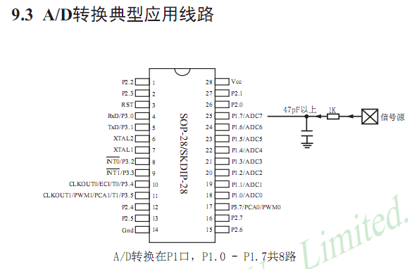

我想请问下,用STC12系列的单片机是不是采集电压直接连IO口就可以了,不用其他外围电路了吧。你有类似的电路么

一般应用直接接带有ADC功能的IO口,设置相关寄存器就行,怎么设置手册里有详细的介绍,12系列ADC是10位的,最新的8系列IO口是12位的.QFP64封装的有单独的ADC电源和参考电压引脚,适合接基准源精度较高的场合.相关电路手册里也有,下图是从手册里截的,最常用的接法

我今天用12系列的做出来了,也采到了电压。谢谢你们了。
