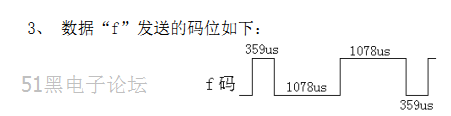

振荡频率 f=2*1000*16/Rosc(kΩ) kHz 其中Rosc为振荡电阻这里我们选用的是一种比较常用的频率 f≈10 kHz, Rosc=3.3MΩ(以下同)。
下图是振荡频率与码位波形的对应关系:

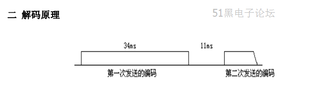

有了以上具体的波形,我们就可以进行软件解码了。T2262每次至少发送 4次编码,首先我们可以通过检测 11ms宽度的同步码头,有码头才开始进行编码解码,无码头则继续等待。当收到码头时,还要检测是否已经收到过码头,若无,则丢弃第一次编码的信号,以防止误码。
从编码图中可以看出,每一位码字都是从低电平开始到高电平,到低电平,再到高电平。为了检测方便,在接收端我们把编码信号进行了 180°倒相,使码位开始的上升沿转化为下降沿,这样当我们使用 MCS51系列单片机解码时可使用中断方式及时截获编码。从编码图中还可以看出,每一位码字都可以分成两段,我们以每段中的电平宽度来描述码位:
