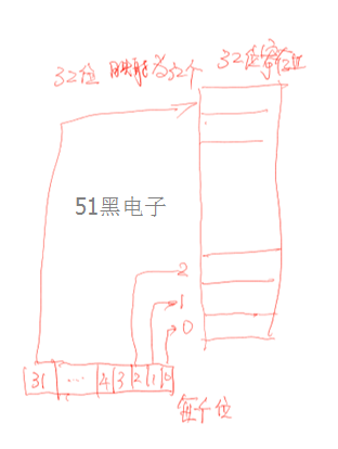

我个人理解如下 位带解释: 位带处理把一寄存器的每一位转换成字寄存器(32位)。 这样一个寄存器(32位)变成32个寄存器(32位)。 占硬件资源大。 51单片机有专门硬位区。位处理编程高效 Cortex-M3没有专门硬位区,位处理通过软件方法,可用位转成字。 具体操作如下 支持位带操作的两个内存区的范围是:
