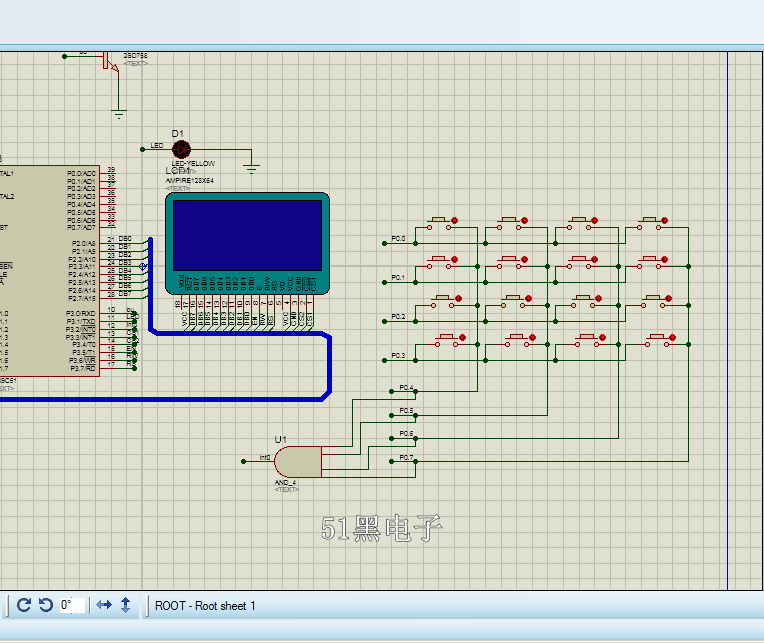

采用51单片机设计门禁系统,4X4键盘用户输入密码,错误蜂鸣器叫一声,正确LED闪烁,12864作为用户界面,初始显示“欢迎光临”,正确与错误时12864有相应的提示。

ID:447716 发表于 2018-12-17 09:53 | 显示全部楼层
原理图能不能弄完整的
ID:465293 发表于 2019-1-9 18:46 | 显示全部楼层
对啊,求完整的图
ID:681148 发表于 2020-1-4 17:25 | 显示全部楼层
求完整图
ID:723897 发表于 2020-4-21 09:27 | 显示全部楼层
也没有仿真图啊,仿真图都是空白的
ID:684234 发表于 2020-5-5 16:28 | 显示全部楼层
打不开
ID:795721 发表于 2020-7-7 11:25 | 显示全部楼层
所以按什么会  密码正确啊
ID:641349 发表于 2020-11-3 19:56 来自手机 | 显示全部楼层
浪迹zj 发表于 2020-7-7 11:25
所以按什么会  密码正确啊
1234是密码
ID:912576 发表于 2021-5-1 16:45 来自手机 | 显示全部楼层
为什么开始的时候显示器不能亮
ID:938867 发表于 2021-6-16 20:47 | 显示全部楼层
有原理图吗
