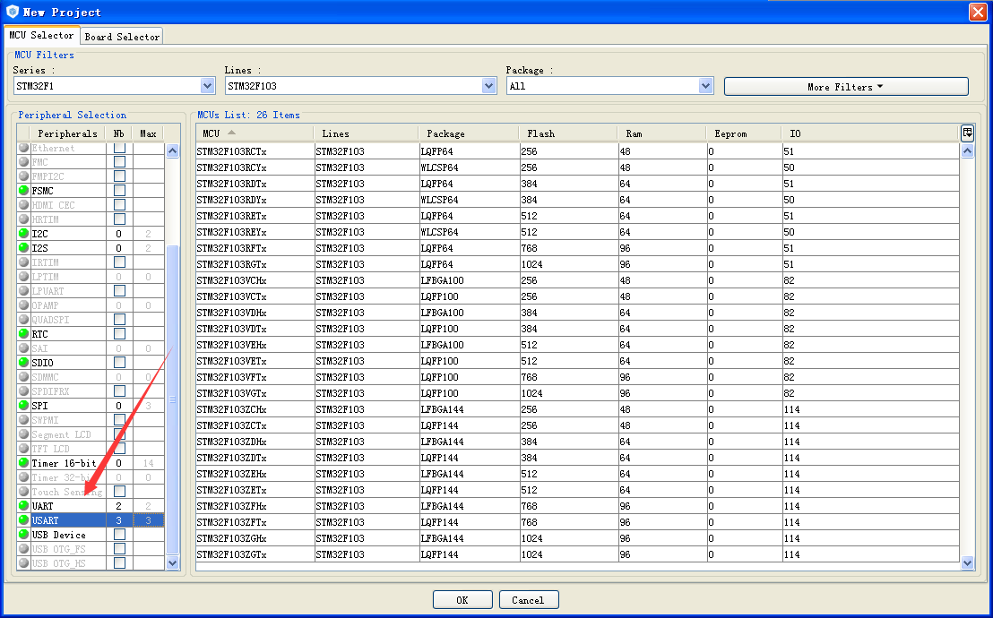

   然而TTL电平的串口还可以分为两种UART与USART。我们打开stm32cubeMX看到stm32F103有2个UART3个USART。在日常我们就可以说,它有5个串口,因为USART可以配置成UART

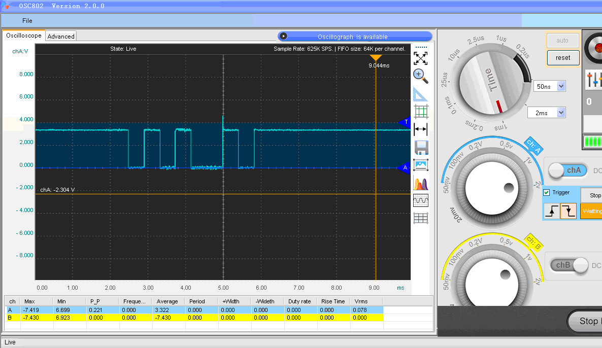

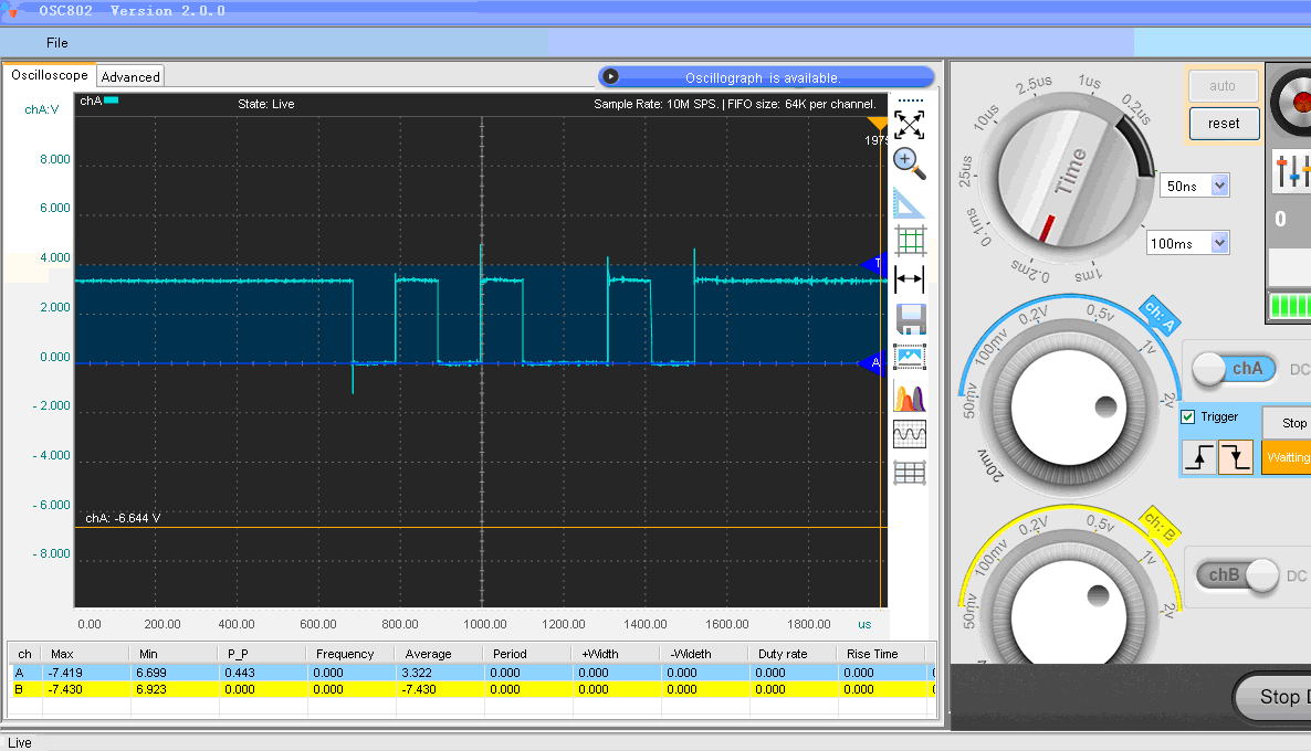

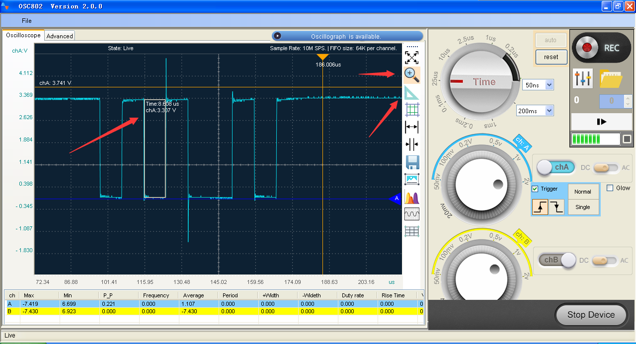

     在实际的项目中用的最多的还是UART ,配置为:N, 8 ,1.波特率常用的有2400,9600,57600,115200.我们用串口来干什么呢?用过一些模块的工程师会知道,很多模块都是通过串口来控制或者通过串口透传数据的,比如gsm(2g,4g),gps,wifi,蓝牙等等,这些模块都是通过串口来控制。所以作为一个工程师,必须要搞懂串口。下面我们通过Loto虚拟示波器采集不同波特率的UART 波形:

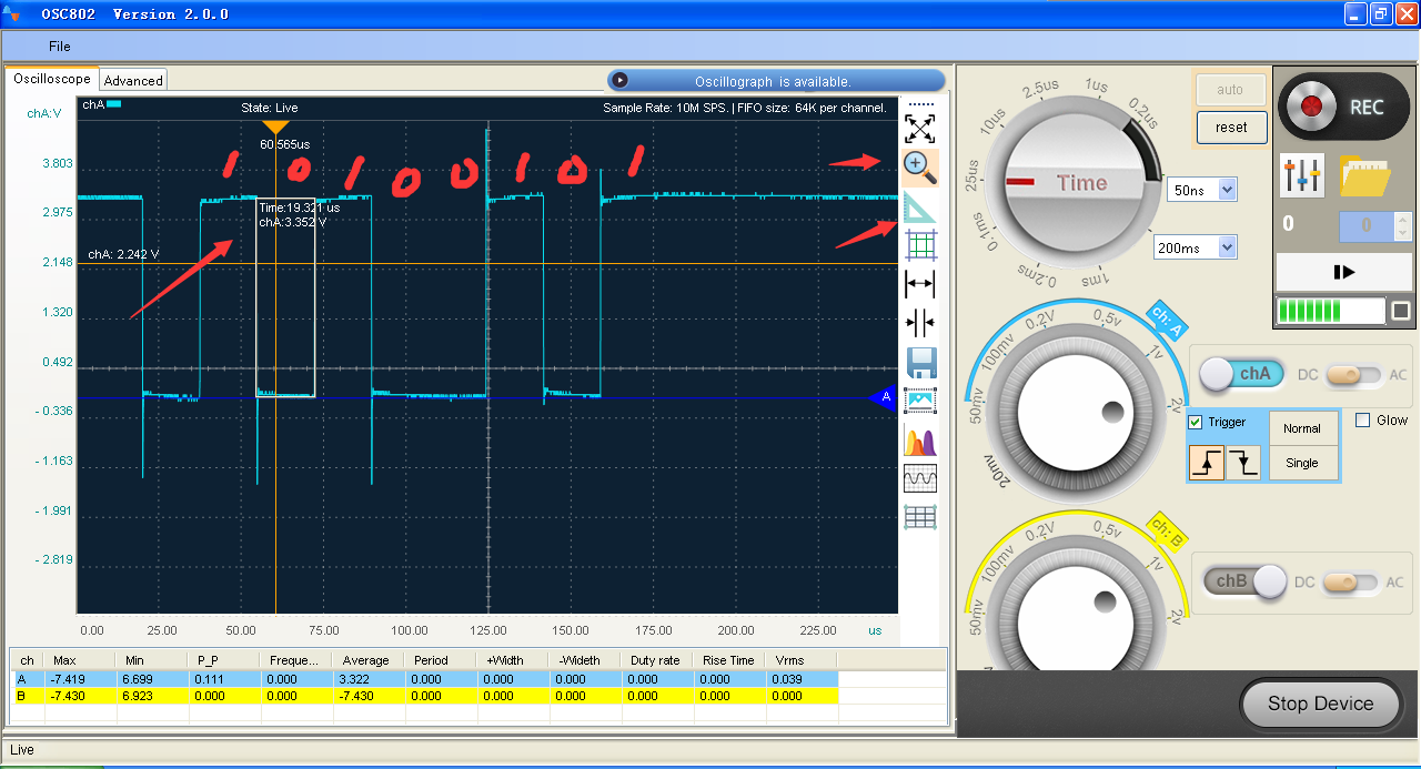

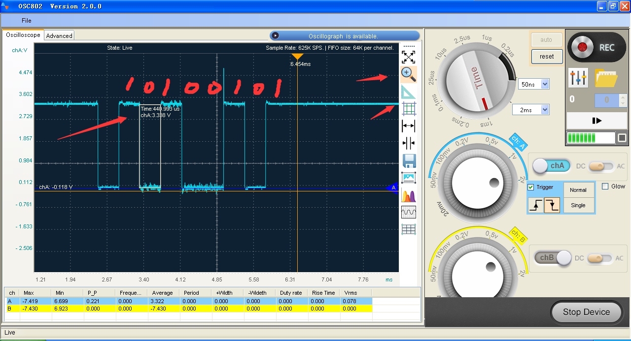

对比理论的时序图,我们找找起始位和停止位,这个数据是多少?
有时候我们面试会考一个题目,那就是UART波特率9600的时候,它的一个bit是多长时间,这个怎么算?初学者肯定蒙了,我用串口直接就配置然后发数据就行了,从来没算过,下面我总结一下:
波特率2400:1/2400416.67*10^(-6)s=416.67us
波特率4800:1/4800208.33*10^(-6)s=208.33us
波特率9600:1/9600104.17*10^(-6)s=104.17us
波特率19200:1/1920052.08*10^(-6)s=52.08us
波特率57600:1/5760017.36*10^(-6)s=17.36us
波特率115200:1/1152008.68*10^(-6)s=8.68us

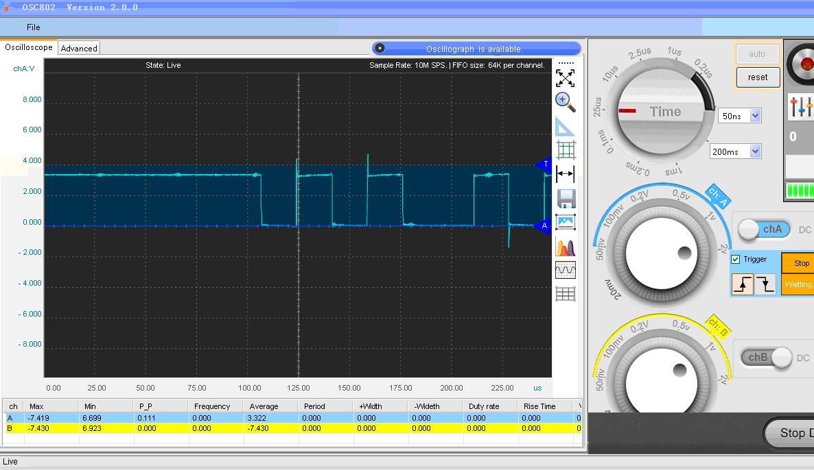

对比我们用Loto虚拟示波器采集的数据看看是不是一致呢?
我们算这个数据有什么用呢?是的!没错!就是模拟串口!当单片机串口不够用的时候项目中会用到。接下来我会分析几个论友写的代码,逐步深入理解TTL串口。

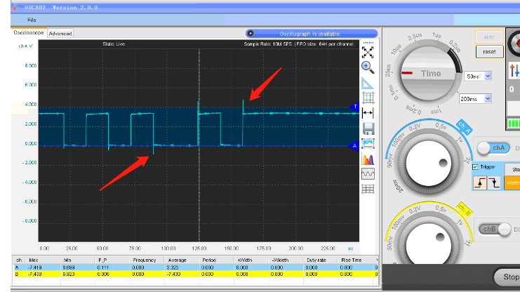

您好!请问《串口的基本知识你演掌握了吗》这个贴子中的串口波形上有过冲是怎么回事呢?
