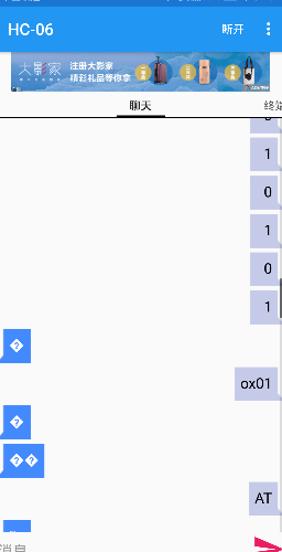

单片机源程序如下
#include <reg51.h>
#include <intrins.h>
unsigned char tmp;
unsigned int c=0;
sbit led1=P2^1; //指示灯0
sbit led2=P2^2; //指示灯1
sbit led3=P2^0; //指示灯3用于检测发送情况
void init(); //串口初始化
void send(unsigned char a); //单字节发送函数
void ctrl(); //接收处理函数
void main()
init();
if(RI==1) // 是否有数据到来
RI = 0;
tmp = SBUF; // 暂存接收到的数据
ctrl();
void init() //串口初始化
ES=0; //关中断
SCON = 0x50; // REN=1禁止串行接受状态,串口工作模式1,
//10位UART(1位起始位,8位数据位,1位停止位,无奇偶校验),波特率可变
TMOD = 0x20; // 定时器1工作于方式2,8位自动重载模式, 用于产生波特率
TH1=TL1=0xF3; // 波特率4800 (本次测试采用晶振为11.9592)
PCON = 0x80; // 波特率倍增
TR1 = 1; //定时器1开始工作,产生波特率
//发送标志位置0
EA=1;
ES=1;
led1=0; //初始化设置3个指示灯全亮
led2=0;
led3=0;
void send(unsigned char a) //单字节数据发送
{ //注意:若单片机TXD(P3.1)无上拉能力,必须在P3.1端接上拉电阻。本次测试需要接上拉电阻
TI=0;
SBUF=a;
while(TI==0);
TI=0;
if(c%2) //发送指示灯标志,每接收一次,此灯亮灭交替
led3=1;
else
led3=0;
c++;
void ctrl() //接收处理函数
switch(tmp)
case '1':
led1=0; //收到字符1,指示灯0灭
send(tmp);
break;
case '2': //收到字符2,指示灯1灭
led2=0;
send(tmp);
break;
default: //其他,灯全灭
led1=1;
led2=1;
led3=1;
send(tmp);
