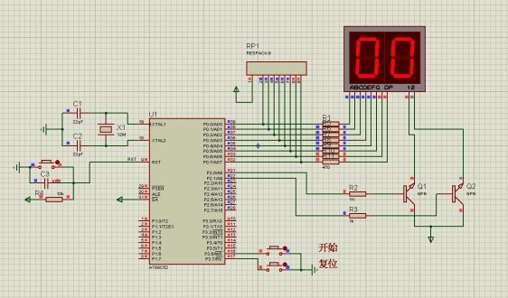

秒表题目要求:
应用AT89C51的定时器设计一个2位的LED数码显示作为“秒表”:显示时间为00~99s,每秒自动加1,设计一个“开始”键,按下“开始”键秒表开始计时。设计一个“复位”键,按下“复位” 键后,秒表从0开始计时。
  • 上电系统默认显示00
  • 按下开始键,秒表计数开始
  • 秒表到达99
  • 按下复位从0开始
  1. #include "reg51.h"
  3. #define uint unsingned int
  4. #define LED P0
  5. uchar tab[]={0xc0,0xf9,0xa4,0xb0,0x99,0x92,0x82,0xf8,0x80,0x90};//数码管码表
  6. uchar num,t,shi,ge;
  7. //------------------------------------
  8. void init();//定时器初始化
  9. void timer0();//
  10. void display();//显示
  11. void delay(uchar);
  12. sbit KEY1 = P3^6;//开始
  13. sbit KEY2 = P3^7;//复位
  14. void main()//主函数入口
  15. {
  16. init();//初始化
  17. while(1)
  18. {
  19.   timer0();//查询时间
  20.   display();//显示
  21.               if(KEY1 == 0)//开始
  22.               {
  23.                             if(TR0 == 0)//定时器没有打开的时候
  24.                             {
  25.                                           t = 0;
  26.                               num = 0;
  27.       TR0=1;
  28.                             }
  29.    }
  30.               else  if(KEY2 == 0)//复位
  31.               {
  32.           TR0 = 0;    //关闭定时器
  33.                               TF0 = 0;//清楚时间溢出标志
  34.                               t = 0;
  35.                               num = 0;
  36.                               TR0=1;
  37.    }
  38.
  39. }
  40. }
  41. void init()//定时器初始化部分
  42. {
  43. num=t=0;              //清楚数据
  44. TMOD=0x01;              //定时器初始化
  45. TH0=(65536-15536)/256;//定时器赋初值 定时50ms
  46. TL0=(65536-15536)%256;
  47. EA=1;
  48. ET0=1;
  49. }
  50. void timer0()
  51. {
  52. if(TF0==1)    //查询溢出的时间
  53. {
  54. TF0=0;              //清楚溢出标志
  55. t++;
  56.    if(t==20) //累计时间到1S
  57.    {
  58.     t=0;
  59.     num++;
  60.    }
  61. }
  62. }
  63. void display()              //显示
  64. {
  65. if(num >= 99)
  66. {
  67.   //num = 0;  // 数据显示限制  最大为99
  68.   if(TR0)
  69.   TR0 = 0;
  70. }
  71. shi=num/10;   //显示拆分
  72. ge=num%10;
  73. P2=0X00;                //显示消影
  74. P0=0XFF;
  75. P2=0x01;     //显示第一位
  76. LED=tab[shi];
  77. delay(5);//延时
  78. P2=0X00; //显示消影
  79. P0=0XFF;
  80. P2=0x02;   //显示第二位
  81. LED=tab[ge];
  82. delay(5);//延时
  83. }
  84. void delay(uchar x)                //延时子程序
  85. {
  86.    int i,j;
  87.    for(i=x;i>0l;i--)
  88.     for(j=255;j>0;j--);
  89. }

ID:761367 发表于 2020-5-26 10:59 | 只看该作者
我这样做的,但是数码管怎么不亮啊

ID:1017814 发表于 2022-5-16 17:14 | 只看该作者
按你的做了,仿真不行呀,两个数码管显示一样的,并伴有乱码
ID:1017814 发表于 2022-5-16 17:32 | 只看该作者
你是不是选的数码管是共阳极的?还有三极管是PNP的
我是照着图弄的,程序显示 是双数字,并有乱码?
这个为什么不能仿真出两个不用的数字,是不是我的PROTUES有问题?我一直在怀疑这个
我的PROTUES 是 7.10版
