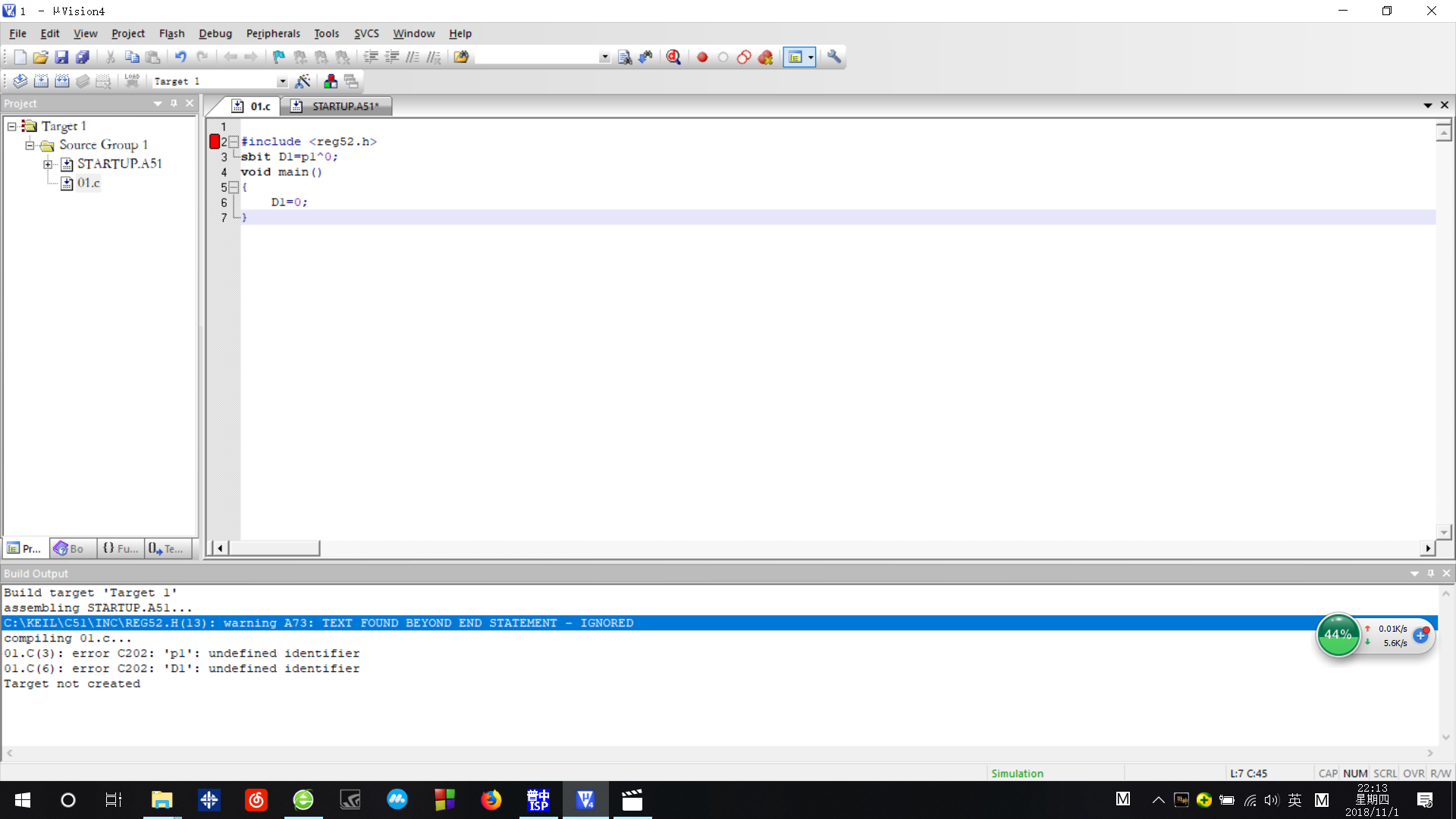

warning A73: TEXT FOUND BEYOND END STATEMENT - IGNORED keil报错
大佬们,这咋办啊??
错误内容:warning A73: TEXT FOUND BEYOND END STATEMENT - IGNORED

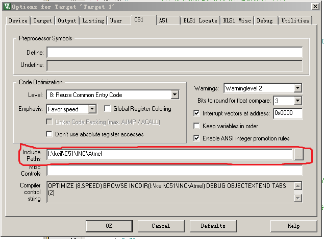

应该添加头文件路径,应该ALT+F7 添加头文件路径

D1=P1^0; 是P不是p。因为52头文件里定义是大写,你这样写就会报错头文件。
ID:419421 发表于 2018-11-2 19:05 | 只看该作者
嗯嗯,解决了,多谢
