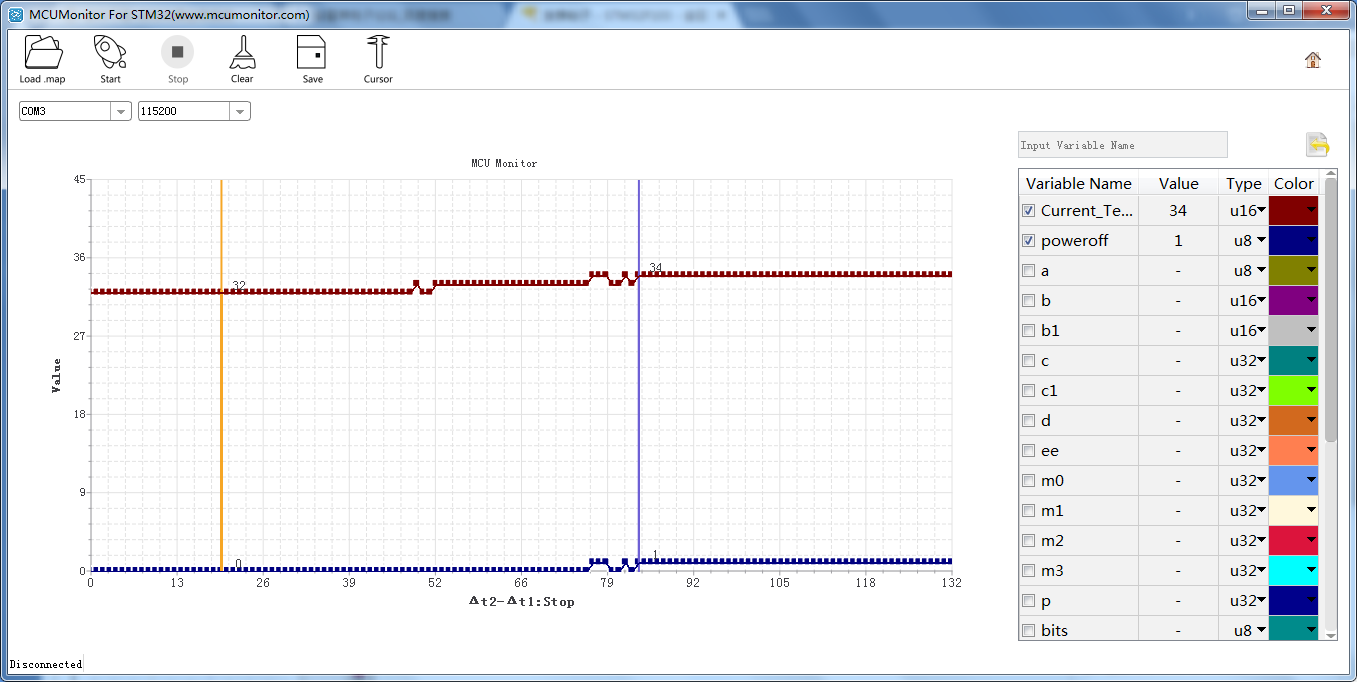

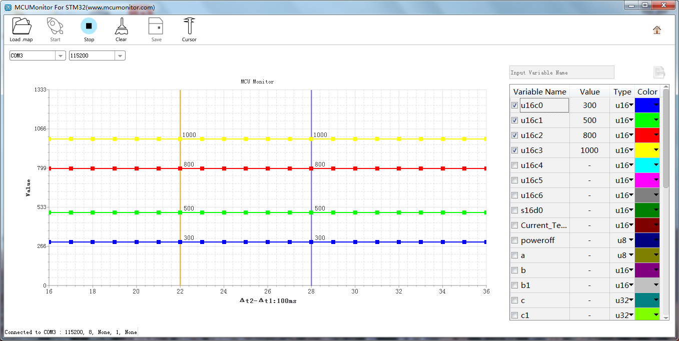

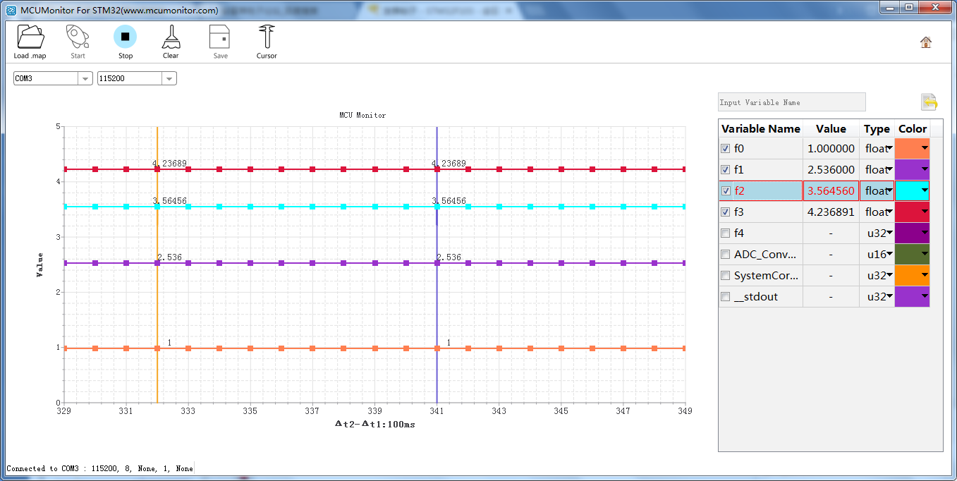

以下是几个测试图:

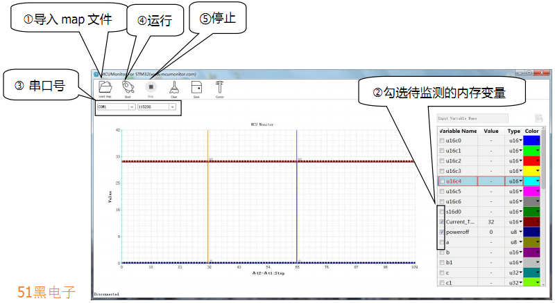

软件主界面如下:
上图。按照上面的说明
①导入 map 文件(详细看下面 KEIL 的设置生成.map 文件)
②勾选指定的变量(同时选择指定变量的类型 u?/s?/float/bool 类型(bool 类型实质为 u08 类型) )
③选择指定的串口
④第四步点击运行。 安装上述步骤即可实现对内存变量的变化规律进行监测。建议在分析系统逻辑状
态下,设置的波特率为 115200 时定时器发送周期不要小于 50ms。
(软件支持动态协议,即在运行的时候仍可以勾选新的变量或者去掉已勾选的变量)
除此之外软件在停止状态保存测试数据可供后期参考.

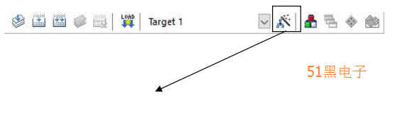

使用 MCUMonitor 软件之前,首先需要 IDE Keil 生成的.map 文件,Keil 需要以下 设置。
在工具栏中找到如下格式项:
这一项必须勾选

| Float
| 3.4E-38 至 3.4E+38

(2)当温度超过某个大小,置位关机 poweroff =1.
(3)芯片温度受外界环境温度变化规律。
(4)系统供电电压受系统加热影响。
(5)多路信号之间变化规律

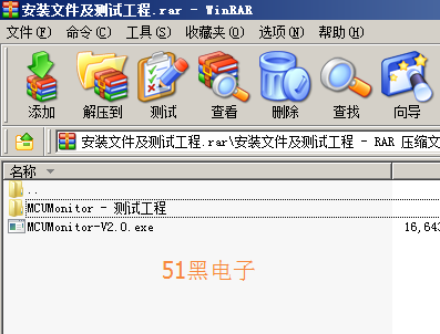

安装文件及测试工程.rar
(15.91 MB, 下载次数: 46)
微控制器内存监测系统-使用说明书V2.0.pdf
(610.07 KB, 下载次数: 28)
