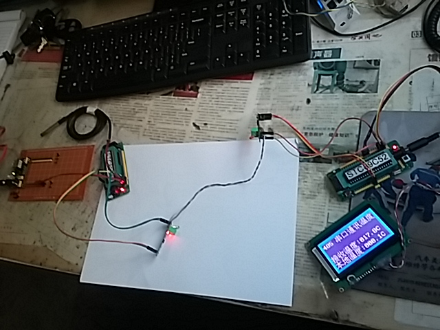

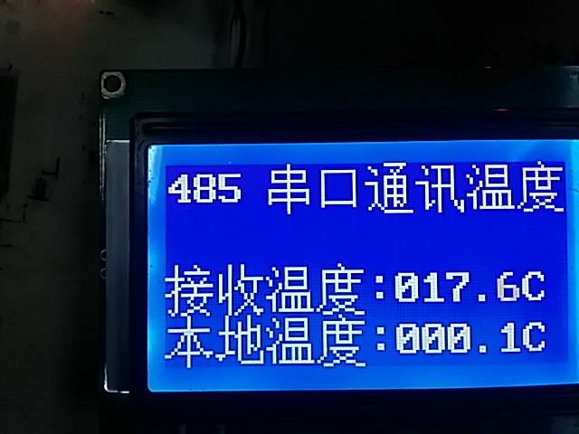

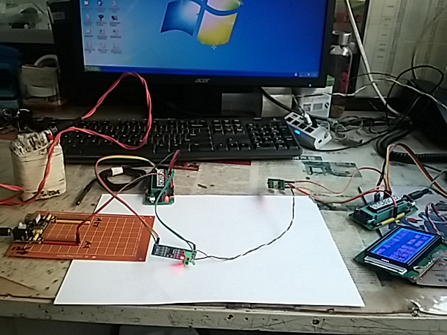

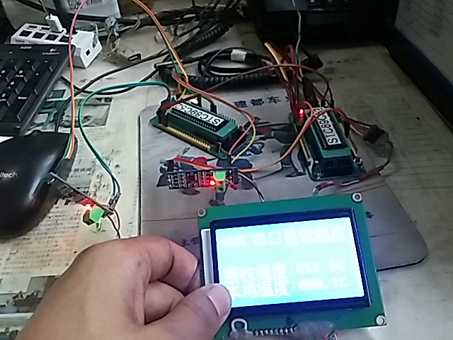

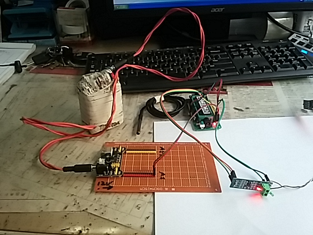

lcd12864显串STC89串RS485通讯温度OK制作出来的实物图如下:
20181110_072121.jpg 20181110_072024.jpg 20181110_072106.jpg 20181110_065302.jpg 20181110_065345.jpg
