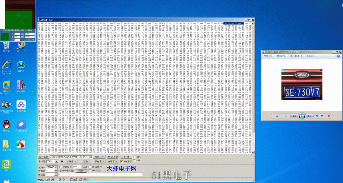

bmp图像已经顺利读入外扩sram,对于我上传的这种真彩bmp来说,从文件的第54字节开始,之后说颜色数据,格式RGB888,即每3字节表示一个像素,共320x240个像素,正好一屏,另由于我们的屏是65535色,lcd驱动程序中提供的写像素函数需要传入坐标和16位色,因此需要大家写一个把24位色转成16色的函数。大致过程如下:用串口工具往单片机发bmp图片,这样不需要sd卡或u盘,单片机端边读边存入外扩内存,外扩内存共1M字节,我给的bmp文件255k字节。发送完之后,电脑给单片机端发送!END!表示传送结束。单片机开始从外扩内存地址0x68000000的位置,偏移54字节,这54字节是bmp头信息,与本次实验无关,然后开始逐个字节读取,读完3字节,转换为16位色,再依次写入lcd屏上相应位置。
