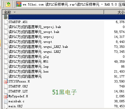

本项目主要用到了RS485总线读取工业现场的PLC,包括吊机的主钩吊取得重量,现场小车的位移,速度等等。本代码仅供参考学习,禁止商用!
