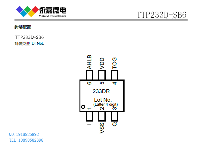

产品型号:TTP233D-SB6 封装形式:DFN-6 产品年份:新年份 通泰一级代理,原装现货更有优势!工程服务,技术支持,让您的生产高枕无忧。 单按键触摸检测 IC 概 述 ● TTP233D-SB6 TonTouchTM 是单按键触摸检测芯片, 此触摸检测芯片内建稳压电路, 提供 稳定的电压给触摸感应电路使用, 稳定的触摸检测效果可以广泛的满足不同应用的需求, 此触摸检测芯片是专为取代传统按键而设计, 触摸检测 PAD 的大小可依不同的灵敏度设 计在合理的范围内, 低功耗与宽工作电压, 是此触摸芯片在 DC 或 AC 应用上的特性。 特 点 ● 工作电压 2.4V ~ 5.5V ● 内建稳压电路提供稳定的电压给触摸检电路使用 ● 内建低压重置(LVR)功能 ● 工作电流@VDD=3V﹐无负载 快速模式下典型值 4uA、更大值 8uA ● 输出响应时间大约为快速模式下 46mS@VDD=3V ● 可以由外部电容 (1~50pF) 调整灵敏度 ● 稳定的人体触摸检测可取代传统的按键开关 ● 提供快速模式 ● 提供输出模式选择 (TOG pin) 可选择直接输出或锁存 (toggle) 输出 ● 提供最长输出时间约 16 秒(±35% @ VDD=3.0V) ● Q pin 为 CMOS 输出﹐可由 (AHLB pin) 选择高电平输出有效或低电平输出有效 ● 上电后约有 0.5 秒的稳定时间﹐此期间内不要触摸检测点﹐此时所有功能都被禁止 ● 自动校准功能 刚上电的 8 秒内约每 1 秒刷新一次参考值﹐若在上电后的 8 秒内有触摸按键或 8 秒后仍未触摸 按键,则重新校准周期切换为 4 秒 应用范围 ● 各种消费性产品 ● 取代按钮按键 产品型号:VKD233DS 封装形式:DFN-6 产品年份:新年份 品牌:元泰VINTEK 元泰独家代理,原装现货更有优势!原厂技术支持,让您的生产高枕无忧。 单按键触摸检测 IC 概 述 ● VKD233DS是单按键触摸检测芯片, 此触摸检测芯片内建稳压电路, 提供 稳定的电压给触摸感应电路使用, 稳定的触摸检测效果可以广泛的满足不同应用的需求, 此触摸检测芯片是专为取代传统按键而设计, 触摸检测 PAD 的大小可依不同的灵敏度设 计在合理的范围内, 低功耗与宽工作电压, 是此触摸芯片在 DC 或 AC 应用上的特性。 特 点 ● 工作电压 2.4V ~ 5.5V ● 内建稳压电路提供稳定的电压给触摸检电路使用 ● 内建低压重置(LVR)功能 ● 工作电流@VDD=3V﹐无负载 快速模式下典型值 4uA、更大值 8uA ● 输出响应时间大约为快速模式下 46mS@VDD=3V ● 可以由外部电容 (1~50pF) 调整灵敏度 ● 稳定的人体触摸检测可取代传统的按键开关 ● 提供快速模式 ● 提供输出模式选择 (TOG pin) 可选择直接输出或锁存 (toggle) 输出 ● 提供最长输出时间约 16 秒(±35% @ VDD=3.0V) ● Q pin 为 CMOS 输出﹐可由 (AHLB pin) 选择高电平输出有效或低电平输出有效 ● 上电后约有 0.5 秒的稳定时间﹐此期间内不要触摸检测点﹐此时所有功能都被禁止 ● 自动校准功能 刚上电的 8 秒内约每 1 秒刷新一次参考值﹐若在上电后的 8 秒内有触摸按键或 8 秒后仍未触摸 按键,则重新校准周期切换为 4 秒 应用范围 ● 各种消费性产品 ● 取代按钮按键 我们的优势 1:我司为VINTEK/元泰半导体股份有限公司/VINKA的授权大中华区代理商,产品渠道正宗,确保原装,大量库存现货! 2:公司工程力量雄厚,真诚技术服务支持,搭配原厂服务各种应用产品客户。 3:好价格源自连接原厂直销,你有量,我有价,确保原装的好价格。 VK原厂代理:许先生 QQ:191 888 5898 TEL:188 9858 2398 优势代理元泰VKD常用触控按键IC,简介如下: 标准触控IC-电池供电系列 VKD223EB --- 工作电压/电流:2.0V-5.5V/5uA-3V 感应通道数:1 通讯接口 更长响应时间快速模式60mS,低功耗模式220ms 封装:SOT23-6 VKD223B --- 工作电压/电流:2.0V-5.5V/5uA-3V 感应通道数:1 通讯接口 更长响应时间快速模式60mS,低功耗模式220ms 封装:SOT23-6 VKD232C --- 工作电压/电流:2.4V-5.5V/2.5uA-3V 感应通道数:2封装:SOT23-6 通讯接口:直接输出,低电平有效 固定为多键输出模式,內建稳压电路 VKD233DH(更小体积2*2)---工作电压/电流: 2.4V-5.5V/2.5uA-3V 1按键 封装:DFN6L 通讯接口:直接输出,锁存(toggle)输出 有效键更长时间检测16S VKD233DB(推荐) --- 工作电压/电流: 2.4V-5.5V/2.5uA-3V 1感应按键 封装:SOT23-6 通讯接口:直接输出,锁存(toggle)输出 低功耗模式电流2.5uA-3V VKD233DH(推荐)---工作电压/电流: 2.4V-5.5V/2.5uA-3V 1感应按键 封装:SOT23-6 通讯接口:直接输出,锁存(toggle)输出 有效键更长时间检测16S 标准触控IC-多键触摸按钮系列 VKD104SB/N --- 工作电压/电流:2.4V-5.5V/13uA-3V 感应通道数/按键数:4 通讯接口:直接输出,锁存输出,开漏输出 封装:SSOP-16 VKD104BC --- 工作电压/电流:2.4V-5.5V/13uA-3V 感应通道数/按键数:4 通讯接口:直接输出,锁存输出,开漏输出 封装:SOP-16 VKD104BR --- 工作电压/电流:2.4V-5.5V/13uA-3V 感应通道数/按键数:2 通讯接口:直接输出,toggle输出 封装:SOP-8 VKD104QB --- 工作电压/电流:2.4V-5.5V/13uA-3V 感应通道数/按键数:4 通讯接口:直接输出,锁存输出,开漏输出 封装:QFN-16 VKD1016B --- 工作电压/电流:2.4V-5.5V/20uA-3V 感应通道数/按键数:16-8 通讯接口:直接输出,锁存输出,开漏输出 封装:SSOP-28 VKD1016L --- 工作电压/电流:2.4V-5.5V/20uA-3V 感应通道数:16-8 通讯接口:直接输出,锁存输出,开漏输出 封装:SSOP-28 (元泰原厂授权 原装保障 工程技术支持 大量现货库存) 标准触控IC-VK36系列 VK3601SS --- 工作电压/电流:2.4V-5.5V/1mA-5.0V 感应通道数:1 通讯接口:1INPUT/1PWM OUT 封装:SOP-8 VK3601S --- 工作电压/电流:2.4V-5.5V/4mA-3.3V 感应通道数:1 通讯接口:1 INPUT/1PWMOUT 封装:SOP-8 VK3602XS --- 工作电压/电流:2.4V-5.5V/60uA-3V 感应通道数:2 通讯接口:2对2 toggle输出 封装:SOP-8 VK3602K --- 工作电压/电流:2.4V-5.5V/60uA-3V 感应通道数:2 通讯接口:2对2 toggle输出 封装:SOP-8 VK3606DM --- 工作电压/电流:3.1V-5.5V/3mA-5V 感应通道数:6 通讯接口:1对1直接输出 封装:SOP-16 VK3606OM --- 工作电压/电流:3.1V-5.5V/3mA-5V 感应通道数:6 通讯接口:1对1开漏输出 封装:SOP-16 VK3608BM --- 工作电压/电流:3.1V-5.5V/3mA-5V 感应通道数:6 通讯接口:BCD码直接输出 封装:SOP-16 VK3610IM --- 工作电压/电流:3.1V-5.5V/3mA-5V 感应通道数:6 通讯接口:SCL/SDA/INT通讯口 封装:SOP-16 标准触控IC-VK37系列 VK3702DM --- 工作电压/电流:3.1V-5.5V/3mA-5V 感应通道数:2 通讯接口:1对1直接输出 封装:SOP-8 VK3702OM --- 工作电压/电流:3.1V-5.5V/3mA-5V 感应通道数:2 通讯接口:1对1开漏输出 封装:SOP-8 VK3702TM --- 工作电压/电流:3.1V-5.5V/3mA-5V 感应通道数:2 通讯接口:1对1toggle输出 封装:SOP-8 VK3706DM --- 工作电压/电流:3.1V-5.5V/3mA-5V 感应通道数:6 通讯接口:1对1直接输出 封装:SOP-16 VK3706OM --- 工作电压/电流:3.1V-5.5V/3mA-5V 感应通道数:6 通讯接口:1对1开漏输出 封装:SOP-16 VK3708BM --- 工作电压/电流:3.1V-5.5V/3mA-5V 感应通道数:8 通讯接口:BCD码直接输出 封装:SOP-16 VK3710IM --- 工作电压/电流:3.1V-5.5V/3mA-5V 感应通道数:10 通讯接口:SCL/SDA/INT通讯口 封装:SOP-16 标准触控IC-VK38系列 VK3809IP --- 工作电压/电流:2.5V-5.5V/1.1mA-3V 感应通道数:9 通讯接口:IIC/INT通讯口 封装:SSOP-16 VK3813IP --- 工作电压/电流:2.5V-5.5V/1.1mA-3V 感应通道数:13 通讯接口:IIC/INT通讯口 封装:SSOP-20 VK3816IP --- 工作电压/电流:2.5V-5.5V/1.1mA-3V 感应通道数:16 通讯接口:IIC/INT通讯口 封装:SSOP-28 VK3816IP-A --- 工作电压/电流:2.5V-5.5V/1.1mA-3V 感应通道数:16 通讯接口:IIC/INT通讯口 封装:SSOP-28 以上介绍内容为IC参数简介,难免有错漏,且相关IC型号众多,未能一一收录。欢迎联系索取完整资料及样品! 生意无论大小,做人首重诚信!本公司全体员工将既往开来,再接再厉。争取为各位带来更专业的技术支持,更优质的销售服务,更高性价比的好产品.竭诚希望能与各位客户朋友深入沟通,携手共进,共同成长,合作共赢!谢谢。
